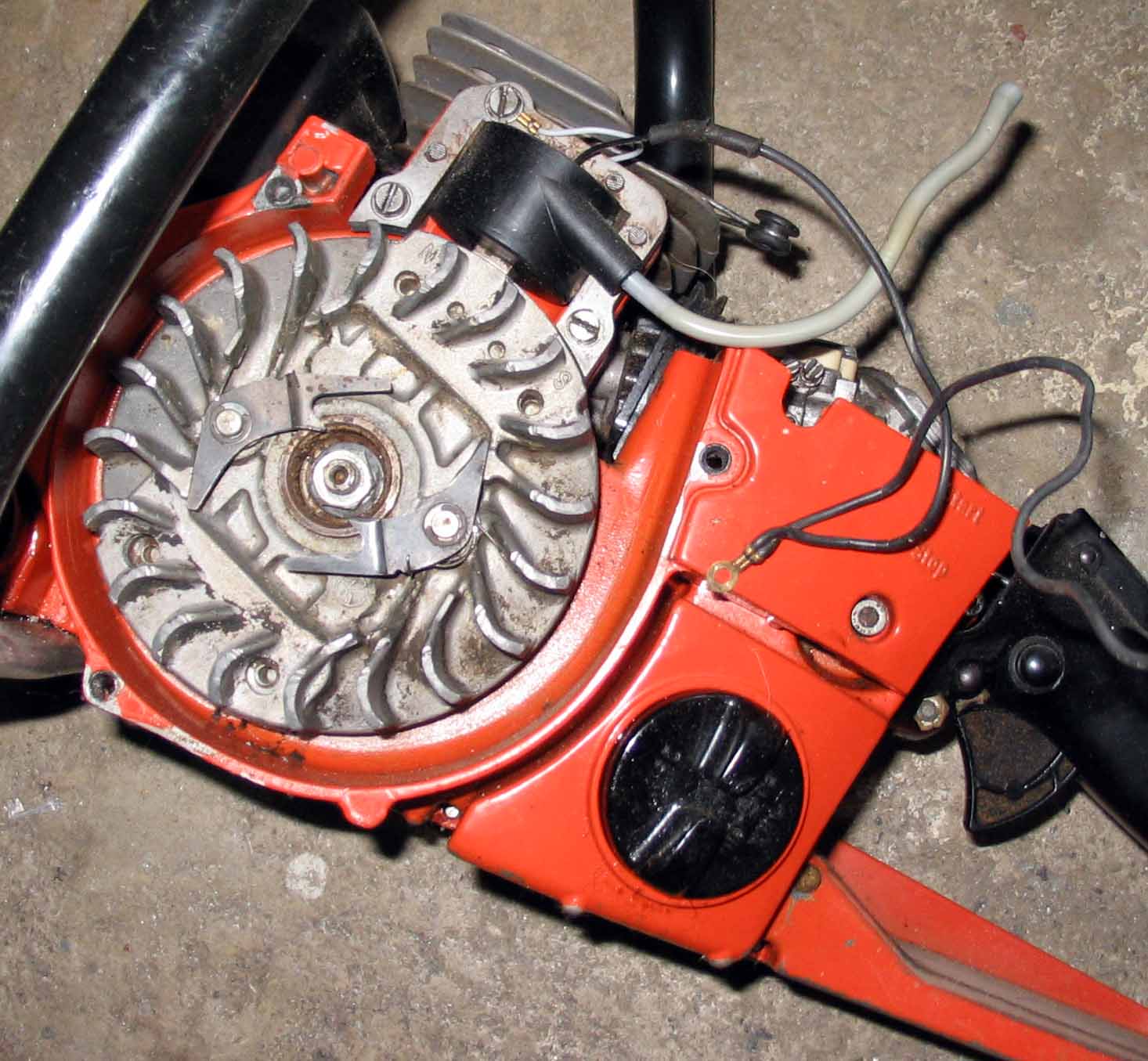

#3 Příspěvek od Gabriel »
Pod cievkou je ventilátor v ktorom sú nalisované dva magnety označené N a S.
(183.45 KiB) Staženo 375 x
Mirda
Příspěvky: 597
Registrován: 14 kvě 2004, 00:00
Bydliště: Vysočina
#4 Příspěvek od Mirda »
To vypadá na nějaký omezovač napětí. To samotné zapalování je ryze magneto záležitost. A závada je většinou v té "indukční cívce".
