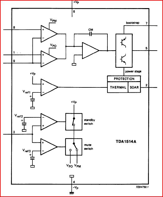

Neviem kam to pripojím,asi na piny 4 a 6.Podľa obr. by to tak mohlo byť.Nekomplikujem to,toto som našiel doma a napadlo ma že to využijem.Nové niečo sa mi kupovať nechce
(49.12 KiB) Staženo 125 x

#7 Příspěvek od BIPOLAR »
TDA1514A má minimální nap. napětí + - 10V ! Tak na těch 12V zapomeň.
