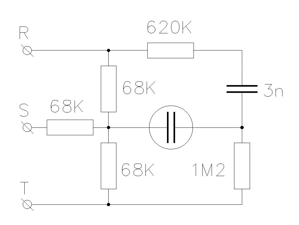

Neměl by někdo schéma indikátoru sledu fází bez mikroprocesoru ?Chtěl bych si toto zapojení ubastlit do běžné pětikolíkové vidlice.Sice se to i vyrábí,ale stojí to přez 2000Kč,což se mi zdá dost mastný.

Ve stejné kategorii PORADNA na třetí straně. http://www.ebastlirna.cz/modules.php?na ... sc&start=0 Ale vyšlo to taky v amáru, myslím oboustranný plošňák tři trafíčka a docela dost součástek. Ale kdyby někdo našel to schema toho indikátoru co se prodává, to by bylo lepší. http://eshop.eleco.cz/index.php?Gstr=ka ... =1&Gid=887

Tohle jsem si kdysi udělal, pochází to tuším ze sdělovací techniky, tam byly dvě doutnavky (sled fáze tam a sled fáze zpátky) já jsem si to zjednodušil.
(36.16 KiB) Staženo 238 x

Super,zapojení hned vyzkouším,do té vidlice to bude super !Mňau !
