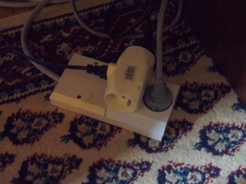

architekta bych obyčejně z prasečin neobviňoval, většina prostor vznikla v před-elektronické době. Těžko se vyjadřovat k domácímu prostředí, protože tam do toho nemá kdo co nikomu kecat. Pokud jde o kancly, otázka inteligentních připojení je spíš vizitkou vedoucího objektu resp. školníka/správce, jestli a jaké řemeslníky pozve na adaptaci, než tam báby s PC usadí. Mám tušení, že míra účelnosti přípojek se poněkud mění se zeměpisnou délkou dotyčného úřadu, dělicí čára bude někde okolo Chebu...
Dá se koupit leccos včetně vypínačů, indikace, přepěťovek, lepší jsou x-psy s šikmo boční orientací (hoväda co vymýšlejí řadovou orientaci zásuvek, takže se navzájem páčí flexo vidlice s úhlovým vývodem, asi myslela prdelí...).
Dobré je pořídit i x-psa pro dvoupólové vidlice spotřebičů tř. 2 (lampy, rádia, tiskárny atd.).
Optimální je ale vyřešit celý stůl, než válet ty hrozny po zemi (a při instalaci i sebe). Legrand nabízel celé systémy, zemní kanálky s vývodem v noze stolu a lišta se zásuvkama na zadní straně stolu, všelijaké příchytky... tam se ten architekt předem může vyřádit.
Používám starý systém ještě z dob soudruhů, ploché instalační bílé dvoukrabice sešroubované k sobě a v nich bílé dvouzásuvky... kdysi levný standard, dneska v době polských a ještě východnějších výrobků už památeční luxus :(
Co dokážou báby v úřadech, školách atd. s připojováním spotřebičů, jaká je tam hygiena a co to obnáší to (za provozu a vzteklých pohledů) rozpojovat a měřit, těžko popsat, kdo to zná, ten ví o čem je řeč :twisted:

Crifodo: myslíš niečo takéto? :D
(135.51 KiB) Staženo 89 x
