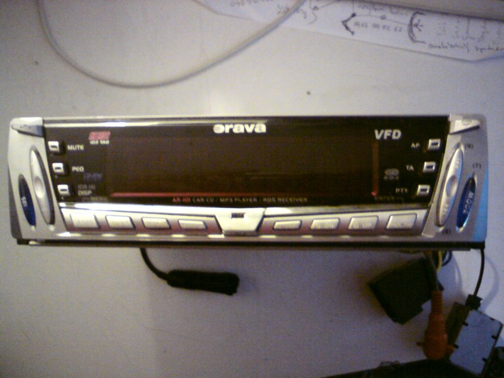

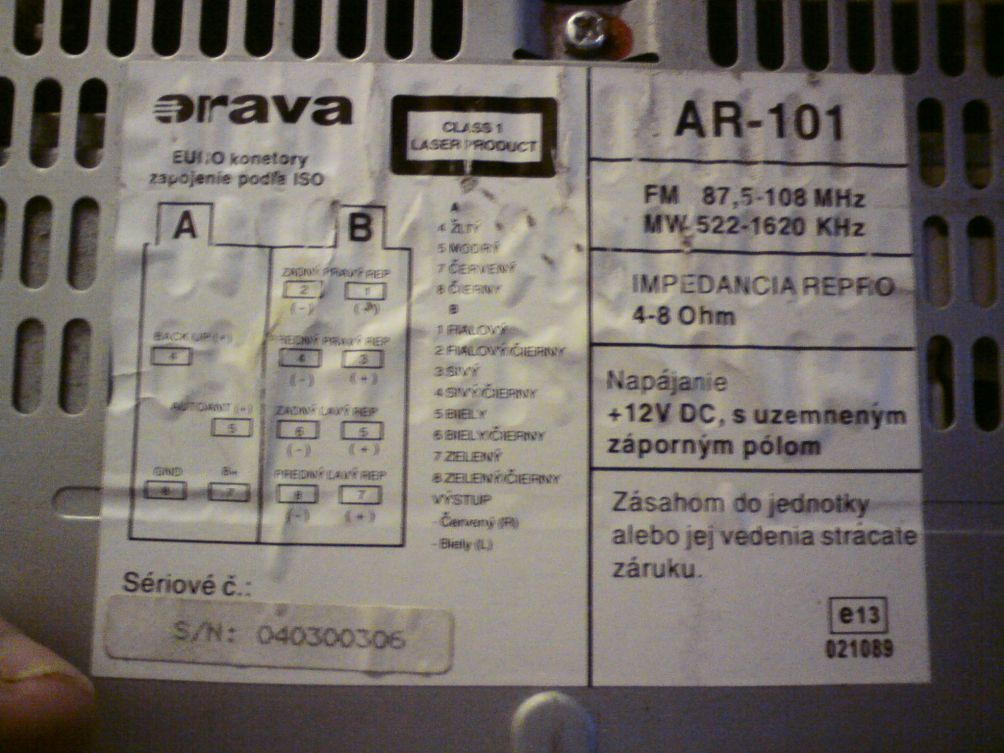

Vie niekto poskytnúť schéma, alebo odkaz na schému tohoto rádia?
Priniesli ho s tým, že je funkčné, hraje, ale v servise mu povedali, že má vysoký odber a zaťažuje baterku.
Alebo má s tým niekto skúsenosť?

Podla mna je to blbost,stretavam sa s tym velmi casto-zavada:radio vybija baterku,ma velky odber a pod.Toto je klasika,podobne asi ako napr autoradia sencor,cerveny kabel musi byt cez spinacku,lebo inac je cele radio pod prudom a berie cca 120mA.Zlty je back-up, a ten ma byt trvalo na +12 volt-odber cca 10mA.Ono kazdy chce aby mu to hralo aj bez zap.klucika tak automaticky zmota cerveny a zlty a uz je udelano....
Inac skodovky maju na iso konektore este aj navzajom prehodene pozicie-zlty s cervenym.Skus zmerat tie odbery a uvidis dalej...

Mas to napsany hned v prvni odpovedi. Pri vypnutym radiu zmer odber zluteho (backup). Mel by byt 5-15 mA. Ten je pripojen na furt. Na cervenym nezalezi, ten se ma pripojovat jen pres spinac zaplovani. Pokud je zapojenej porad, nediv se, ze baterie odchazi.

Tam je odber taký ako píšete. Niečo okolo 0,06A. Neprepínal som to na menší rozsah, nechcelo sa mi prestrkávať meraciu šnúru. Po zapnutí je odber ako píšem - ten sa mi ale pri minimálnej hlasitosti nezdá.
