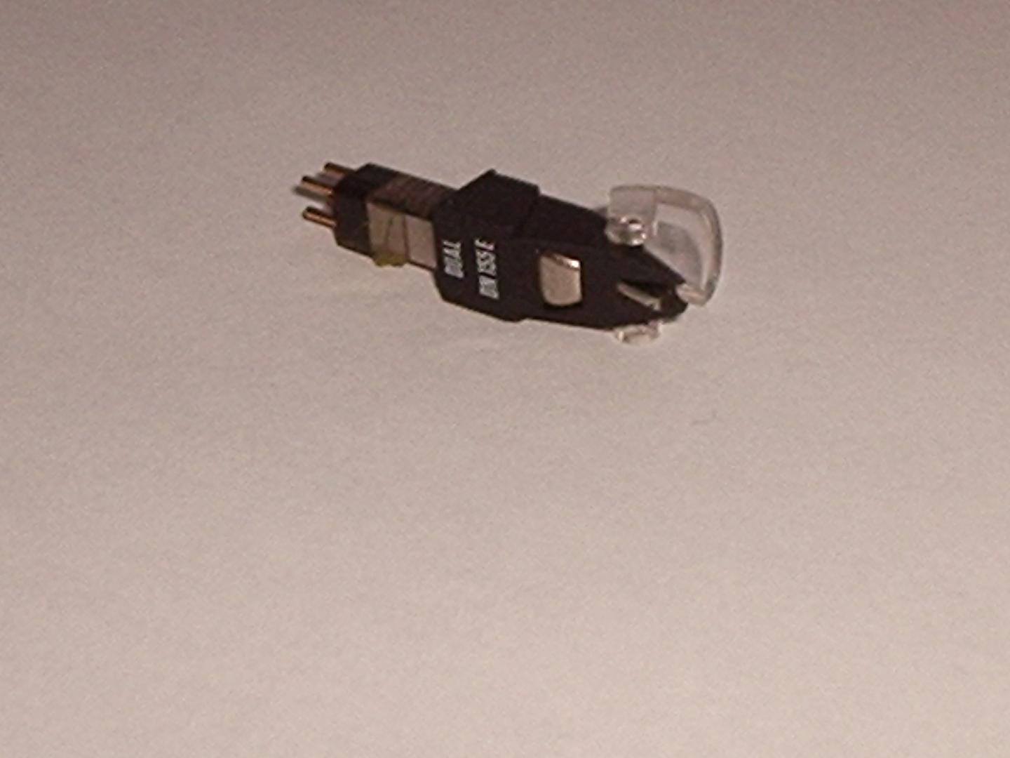

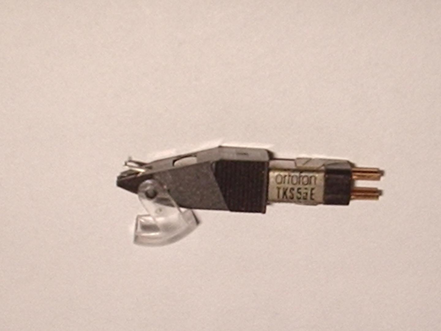

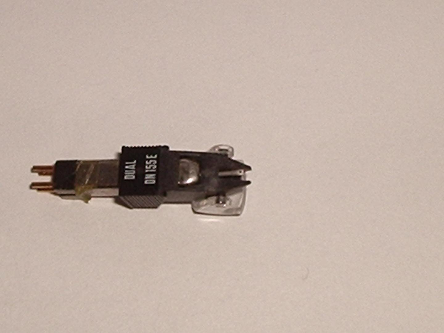

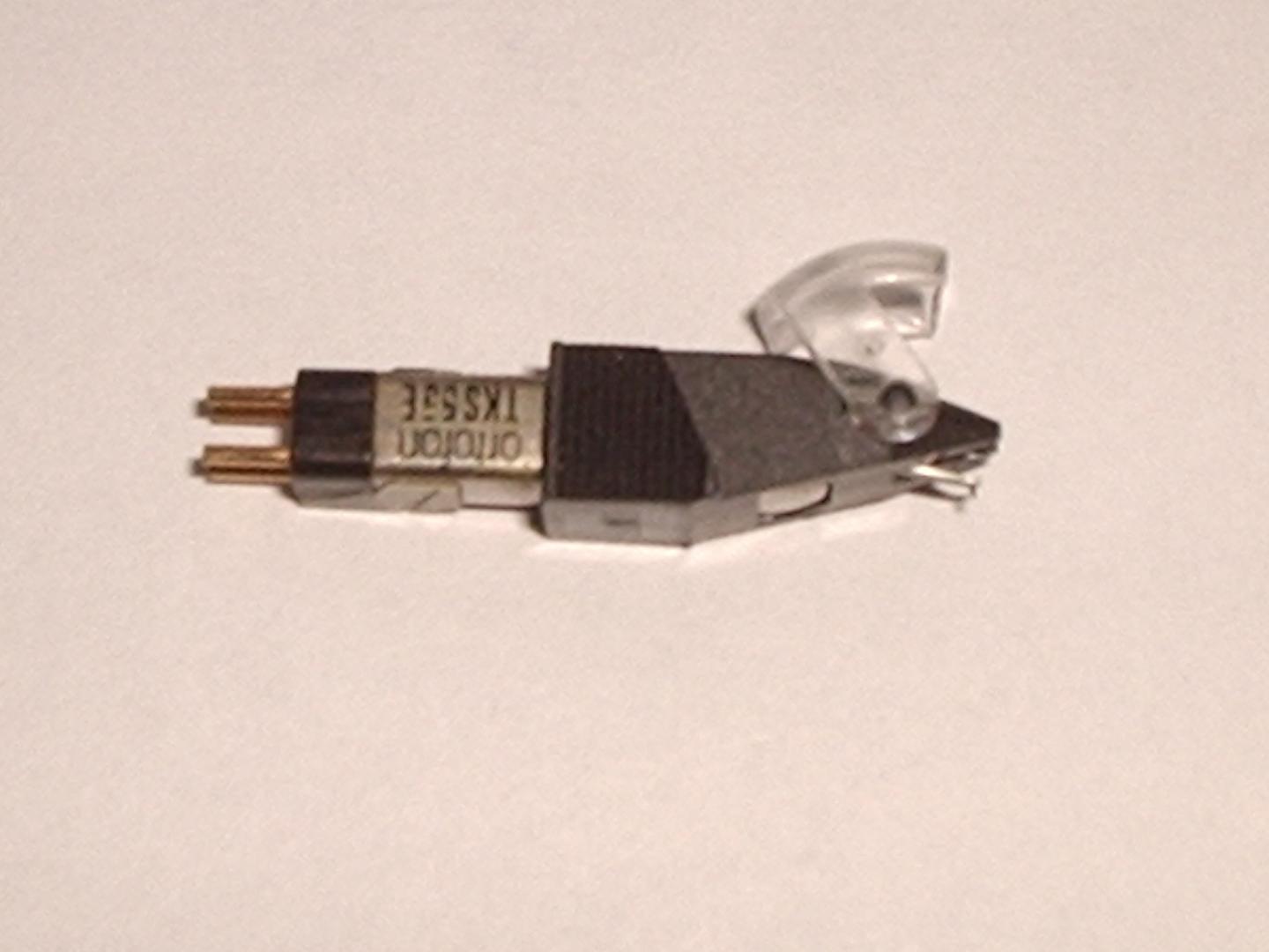

Dobrý den, tuto vložku jsem našel s gramcem asi v 9 letech, gramec se vyhodil byl na nic, neměl ani zesilovač a byl nekompletní, myslel jsem že jsem tuto vložku v minulosti vyhodil s gramcem ale při stěhování mého pokoje jsem ji našel ve skříni Jedná se o ortifon TKS55E s hrotem DUAL DN155E
Nevíte má safírový hrot nebo diamantový??, jak to poznám??, sice je mi na nic protože k ní nemám ramínko a nevím jestli je funkční, ale skovávám ji pro případy že bych ji v budoucnosti upotřebil a je mi jí líto vyhodit a je to drahá záležitost..

posílám pár obrázků toho ortofona a omlouvám se za špatnou kvalitu snímků je problém to na tuto vzdálenost vifotit i když dám režim MAKRO..
prosím techniky aby mi poradili, děkuji předem???

Je to asi hned druhé nejrozšířenější uchycení přenosky P-mount (také se tomu říká T4P, jestli se dobře pamatuji), viz
http://www.lpgear.com/Merchant2/merchan ... y_Code=OPC
Hrot je diamantový eliptický - k přenosce této třídy se jednak safírové hroty nikdy nedodávaly, jednak nevím o výrobci, který by dodával eliptické safírové hroty.
Že jde o přenosku opravdu dobrou (Ultra Low Mass, tedy s maximálně redukovanou hmotností), najdeš tady: http://dual-reference.com/tables/ULMCART2.htm ; konečně o tom svědčí i cena samotného náhradního hrotu - kolem 45$.

Google tvrdi, ze diamant.

přenoska tvarem a uchycením vypadá na MD diamantovou. rovněž 4 přípojné kontakty tomu nasvědčují, piezo (krystalka) má 3. ale bývají (vzácné) vyjímky

Tato přenoska byla konstruována u Ortofonů na základě požadavků firmy Dual pro jejich přístroje nejvyšší třídy. A v takovém by německý trh nějaký safírový kužel neskousl.
