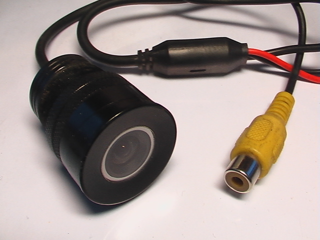

Poradte,čo to je,?

kamera ,zjisti si na kolik voltu to je ,pripojis to pomale ke vsemu co ma obrazovku

guggy1 píše:kamera ,zjisti si na kolik voltu to je ,pripojis to pomale ke vsemu co ma obrazovku
Vdaka za info,no ako zistim,napeti,ktorym ma byt napajana?Typnem si,12V???
+,-červeny,čierny,,,tak?,,V?,,

tak cerveny by mnel bejt + a voltu bych tipnul asi 12V co jsem se dival na docela dost ostatnich to tak ma pripadne podoba se dost

Kamera je to určitě, červený je plus a černý mínus napájení , žlutý CINCH je normální video - akorát s tím napětím bych byl opatrný a začal bych na 5V.

Něco podobného používáme v práci a je to na 5V.

Vyriešene,skusil som na 5V,bolo to o ničom,na 9V,obraz nie bohvie čo,na 12V,ide v pohode.Dakujem za reacie.
