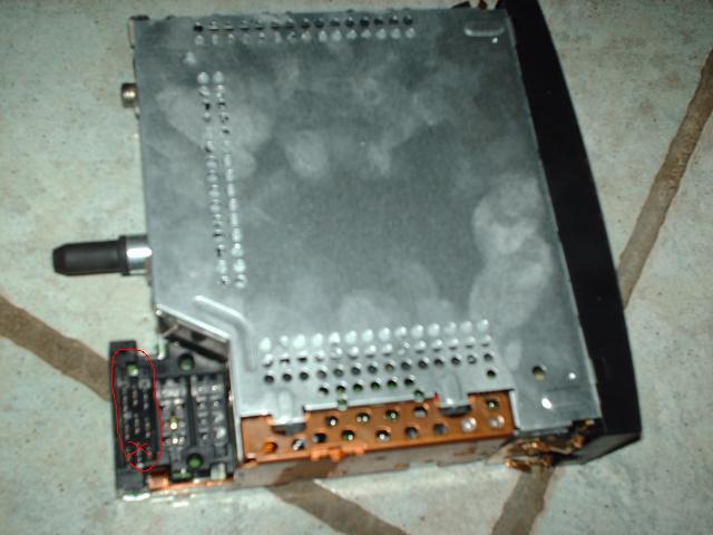

posli fotku at vime na cem sme

rd3
(35.09 KiB) Staženo 163 x
mario111
Příspěvky: 227
Registrován: 20 zář 2005, 00:00
Bydliště: slovakia RS
#11 Příspěvek od mario111 »
rd3..
(53.33 KiB) Staženo 198 x

Zdravím všechny,potřeboval bych taky poradit,mám to samé rádio,dostal jsem ho na opravu ale než jsem se k tomu dostal,tak si majitel pořídil jiné s tím,že tohle si můžu nechat.Připojení mp3 přehrávače mě sice taky zajímá,ale momentálně řeším display,od původního majitele ho nedostanu(už jsem to zkoušel).Nevíte někdo,jestli se dá něčím nahradit kromě originálu nebo jak tam nějaký jiný připojit?
pepik9
#13 Příspěvek od pepik9 »
Obavam se, ze samotny displej neni nic platny, radio s nim asi komunikuje prostrednictvim BSI, stejne jako s ovladanim radia pod volantem.
