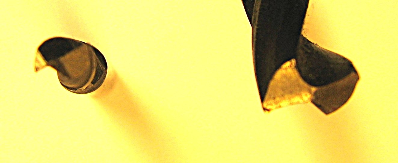

Pokud je zbytek hřídelky hlouběji v díře. tak přebrousit vrták s průměrem asi o 0.1 mm menším, než je díra. Konec vrtáku nabrousit jako záhlubník bez vodícího čepu. Vrcholový úhel břitů je tedy 180 stupňů. Podbroušení hřbetu břitu jenom velice lehké. Vrtat je nutné ale ve stojánku a s citem, nakrátko upnutým vrtákem. Nejsou dobré ani vysoké otáčky, protože to potom moc rozhodí díru. Při správné geometrii břitů jde takhle vyvrtat celý zbytek, nebo aspoň zarovnat dno díry a potom odvrtat normálním vrtákem. Idealní by bylo použít stopkovou frézu s asymetrickými břity a vrtaný kus upnout. Na obrázku je raději vyfoceno, co chtěl básník říci. Vlevo stopková fréza 4.5 mm s asymetrickým břitem a vedle je vrták 8 mm s rovným břitem, který používám na zahloubení díry pro válcovou hlavu šroubu
(101.92 KiB) Staženo 165 x
