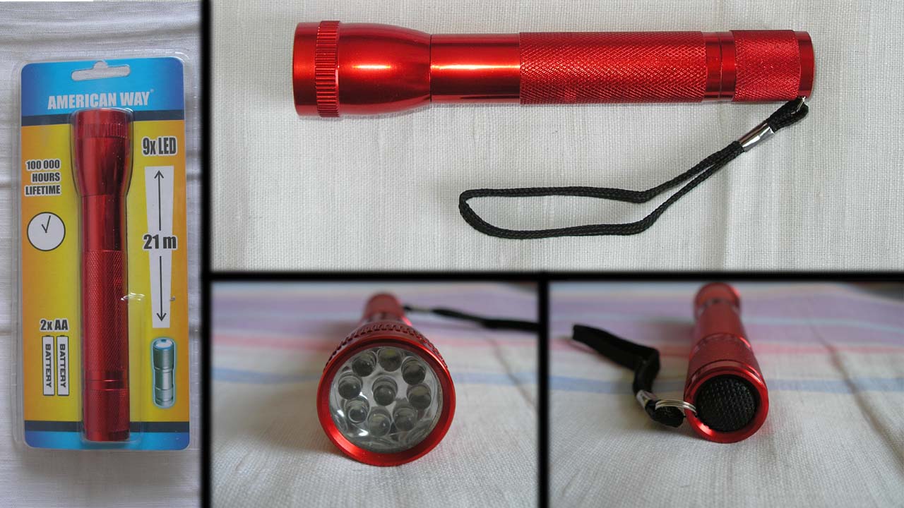

Otvoril som baterku AMERICAN WAY. Je na 2 tužky. Odber pri 3V je 400mA. Zdá sa mi to priveľa, na jednu ledku vychádza 45mA, ak zanedbám účinnosť meniča. Klesajúcim napätím rapídne klesá odber. LED Driver neviem identifikovať.
Pomôže niekto?
Ďakujem

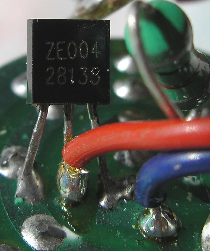

A proč sem nedáš i fotku toho driveru, když už jsi to kuchnul? Třeba se ta identifikace podaří někomu jinému.

Tu je.

Počítáš špatně, účinnost bude někde na 70% a také neuvažuješ, že dochází k transformaci na vyšší napětí cca 3.6V. V reálu neteče jednou LED víc jak 25mA. Když uvážím, ža taková baterka se dá koupit za cca 100Kč, tak bych si s tím hlavu nelámal.
