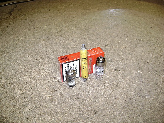

Žlutý váleček s čepičkami,jako nahoře na lampách,s označením 6M16/50H a malá elektronka GR17 a další RA0007B.Není to nutné - bylo to nalezeno při úklidu - spíš pro zajímavost - nemám (právě kvůli tomu úklidu čas lozit po katalozích,které jsou momentálně ve větší míře zarovnané.

Daj sem foto.

Posílám.

GM16/50H je GM trubice :wink:

GR17 je tyratron / elektronické relé se studenou katodou (používaný v padesátých letech například ve čtečkách děrných štítků systému IBM, viz patent http://spisy.upv.cz/Patents/FullDocuments/78/78011.pdf ).
RA0007B je zatěžovací dioda Ia<0,7mA pro stabilizátory, řízená velikostí žhavicího proudu, chlazená sáláním: http://tubedata.itchurch.org/sheets/143/r/RA0007B.pdf
