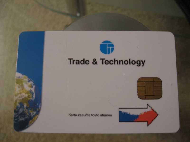

Zdravím mám takový asi hodně hloupý dotaz. Dostal se mi do rukou digitalní satelit Humax VACI 5300. Po prvních poznatcích, že parabolou nejde točit jako anténou se mi podařilo naladit Hotbird. Sundal jsem žebřík a celý radostný jsem zjistil, že češi jsou na Astře. Takže celý ceremoniál znovu.
Byla v tom karta Trade & Technology. Bohužel asi její platnost vypršela nebo nevím. Jede mi akorát óčko a u ostaních píše že je kódován.
Co s tím? mysle jsem že neplacené programy pojedou. S kým to mám řešit?

Jdi na stránku skylink.cz tam zedej číslo karty a uvidíš,jestli je funkční.Ještě jedna věc.Kterou astru jsi zkoušel?Určitě 19,2,že jo?Pokud ano,tak musíš na 23,5....

Tato karta je několik roků nefunkční.Také jsem ji měl a byl jsem vyzván doporučeným dopisem od společnosti T&T že tento typ karet se bude měnit za nové kvůli změně kódování.Patrně ji majitel zapoměl vyměnit.

Oprava, jsem si uvědomil, že očko není kodované ale jede z jiné Astry než kdysi.

Tak jsem z toho jelen. S tema Astrama jsem si pak uz dal bacha. Takze bych to mel mit OK. Jede mi Ocko, CT24, NoeTV.
Kdyz dam treba CT1 tak
Nabídka není k dispozici nebo je zakodovaná
a pak napíse
Nemuzete prijimat toto vysilani
(zadne pojmenovani)
Podle toho linku co jste mi poradili by karta měla být platná
CZ_Neplacene 01/2004 ČT1, ČT_2, ČT4_Sport, Prima_TV, TV Barrandov 13.07.2003 neobmedzene
CZ_Neplacene 01/2004 ČT1, ČT_2, ČT4_Sport, Prima_TV, TV Barrandov 03.02.2006 neobmedzene

5300VACi jak uz nazeb napovida je integrovany dekoder Viacess a to jeste celkem stare verze, takze kartu pokud nebude SW upraven nevezme. Kartu by jsi musel vlozit do modulu Cryptoworks. V tom Humaxu chodi vse, co je na trhu.
Krom toho tento Humax nema frekvence Cslinku dokonce nema ani ASTRA3 v tabulkach, vyber si proto jakoukoliv jinou druzici, treba USERsatelitte nebo Kopernikus a zadej v manualnim ladeni jakoukoliv frekvenci CS/Skylinku, trebas 12565 Horizontal, 27500 a FEC 2/3 a pomalu toc na vychod az to ukaze signal a kvalitu, pak dej skenovani toho transponderu, melo by to najit STV1,2,3 Pak tam postupne proladis ostatni frekvence :

Ha, koukam ze uz jsi to naladil, nez jsem to dopsal. Tak plati jen to co je vyse o tom Viacessu. Jinak karta cipem nahoru, mozna je tam SW uprava na CRW. Prijimac musi kartu videt v menu.
Jinak pokud nebyla karta delsi dobu (1-xx mesicu) pouzivana, musi se na ni zapsat opravneni, to muze trvat i 2-3 hodiny i dele. Teprve pak se rozjede.

Neplas, tyhle karty jsou normalne v provozu, sam vlastnim jednu takovou a jednu ma mamka, tenkrat byly za supercenu 3500Kc. Menily se jen nejstarsi karty.

Určitě to předtím běhalo. Zkusím zítra zajít do toho skylink a uvidím co mi řeknou. Kartu na začátku vidí. Tedy napíše že je vložena a načítá.

Pokud pri overeni pres www.skylink.cz je karta OK a prijimac ji vidi, nech ji zapnutou na CT1 treba DO RANA, ty zapisy prijdou. Dneska jsme delali 3 saty a na aktivace novych karet jsem cekal i pres hodinu, na poslednim CT4 nenabehla ani do hodiny, zenska me volala pred chvili, ze to teprve nabeho. Zkus vydrzet.

Díky moc za rady. Opravdu ráno už to jede. Tak na to že se musí "nabít" bych nepřišel.
