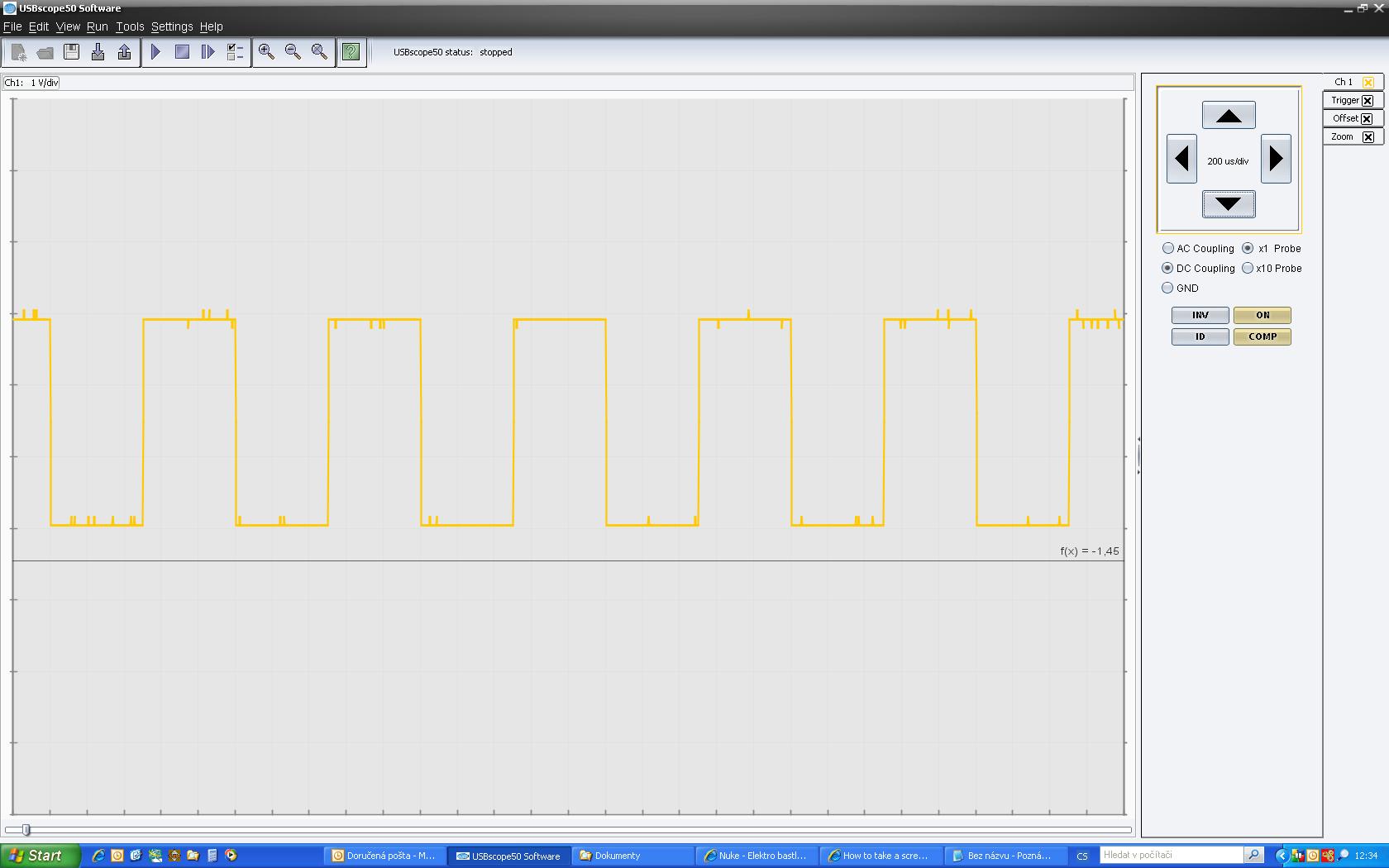

Pořídil jsem si USB Scope 50 V přiloženém souboru jsou obdélníky 3Všš pro kompenzaci sondy.
Zdají se mi příliš chlupaté. Nejchlupatější jsou na rozsahu 1V/div.
Máte s tím někdo zkušenosti?
Asi má ten osciloskop základní rozsahy 300mV/div a 3V/div a rozsah 1V/div se dopočítává softwarově, takže vychází kvantizační krok kolem 0.1V/dílek a to tak odpovídá. Takže je to asi šum převodníku. Zkus do toho pustit pilu a uvidíš, jak bude při 1V/div zubatá.
Já bych se skoro vsadil, že ty "chlupy" odpovídají vzorkovací frekvenci AD převodníku (což lze ověřit), hodinový signál AD převodníku zarušuje měřený signál, odstínit oba signály je docela kumšt.
To, že to ruší více při některých rozsazích může být také způsobeno odlišnou cestou měřeného signálu k AD převodníku.
TO Andrea: zase bych tak ty digitální osciloskopy nepodceňoval, dopočítávání rozsahů je docela velká rána pod pás:), i když ten zobrazovací program nevypadá uplně nejlépe. . .
mě to přijde spíš, že to jde z "vnějšku" než že to generuje AD převodník... ale to je věc názoru. Z obrázku co tu je se to moc nepozná, muselo by se to proměřit a pořádně.
Už jsem pár osciloskopů vyvíjel a přesně tento problém byl vždy způsoben nekvalitně provedeným hodinovým signálem AD převodníku. Takže když jsem otevřel toto vlákno, bylo to pro mě něco jako dejavu, proto jsem zareagoval:)
Každopádně by to chtělo odměřit signál s vyšší frekvencí, bližší vzorkovací frekvenci a spočítat kolik bitů odpovída jednomu chlupu:)
