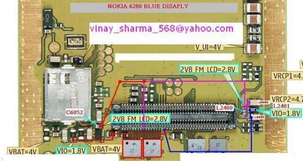

#1 Příspěvek od TechniXHACKer »
xxx
(122.79 KiB) Staženo 159 x
Naposledy upravil(a) TechniXHACKer dne 20 led 2023, 23:26, celkem upraveno 1 x.

#2 Příspěvek od BaluSK »
Vymen EMI-filter...pokial nemas hot-air stanicu a new EMI,tak to vezmi do servisu

#3 Příspěvek od drabek06 »
Nač je ten EMI filtr ? Ja mám na jednom z nich studeňák na svoji E61 a děla mě to kraviny na LCD :? Už jsem to s tim koupil a jediný co pomohlo tak na něj položit bužírku z drátu a mobil sešroubovat a jak je na ten IO působenej tlat tak to funguje. Už to tak mám rok a chodí to bez problémů . . .

#4 Příspěvek od TechniXHACKer »
xxx
Naposledy upravil(a) TechniXHACKer dne 20 led 2023, 23:27, celkem upraveno 1 x.

#5 Příspěvek od drabek06 »
Na obrázku to jsou ty červeně orámovaný křemíkový kostky pod tim konektorem. Stejný mám i já v mobilu. Jak sem psal vejš, mě pomohlo je podložit bužírkou z drátu a mobil sešroubovat a jak kryty mobilu tlačej na tu bužírku tak i na ten IO EMI filtru kde je studeňák a pak to funguje 8-)

#6 Příspěvek od BaluSK »
:) obavam sa ze v TechniXHACKerovom pripade pritlacanie asi nepomoze,bola to vytopenka ako pise a EMI splnil ulohu na ktoru bol urceny a teda pri prepati odisiel a ochranil port processora....mimochodom ked ti pomohlo ho pritlacit je to skor nahoda a urcite to nie je trvale riesenie

#7 Příspěvek od drabek06 »
Mno u mě to trvalý řešení je :wink: Funguje to tak už víc jak rok bez jedinýho problému. Asi to bude taky díky tomu že ten mobil má pevný šasi páč to je z hořčíku . . .

#10 Příspěvek od gino »
Tu si stiahni servisný manuál: http://romli.110mb.com/scheme/5300_schem.pdf , na jeho konci je pozícia tohto IO (Z2400) na PCB.
