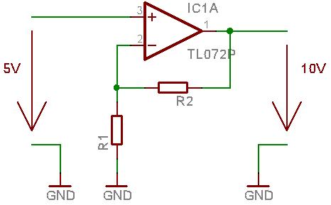

Funkce je velice jednoduchá. Potřebuji napětí v rozsahu 0-5V zvětšit na rozsah 0-10V do odběru max. 150mA. Napadlo mě tedy využít OZ v zapojení neivertujícího zesilovače s poměrem odporů rezistorů 1:1. Napájení jsem zvolil nesymetrické o velikosti +10V. Funguje to tak jak jsem čekal, až na případ kdy se vstupní napětí na neivertujícím vstupu blíží nule. Poté se výstupní napětí okamžitě překlopí do +10V. Na první pohled banální problém ale nenapadá mě čím bych to měl vyřešit. Může za to nesymetrické napájení nebo mi tam něco prostě schází ? :oops:

1) TL072 nedá 150mA
2) Pokud ten operák napájíš 10V tak na výstupu nedostaneš 10V. V katalogu se uvádí parametr Output Voltage Swing - rozkmit výstupního napětí a ten je u TL072 zhruba napájecí napětí - 3V.
3) Common Mode Voltage Range ti asi také nic neříká, je to rozsah vstupních napětí, při kterých se operák chová jak se od něj očekává. Pokud se dostaneš mimo tento rozsah, může OZ dělat třeba to co popisuje (phase reversal) nebo ho můžeš i zničit. U TL072 je ten rozsah od - napájecího napětí+3V do + napájecí napětí. Takže pokud ho napájíš +10V je to od 3V do 10V.

Děkuju za vysvětlení. Napájecí napětí jsem dal vyšší abych na výstupu při saturaci měl těch +10V. Takže cca +12V, moje chyba. Údaj Common Mode Voltage mi před několika minutami taky nic neříkal. Výstup OZ se opravdu chová tak jak píšeš. Pod výstupní napětí méně jak +2V se mu nechce. Takže při napájecím napětí např. +-12V se vstupní napětí musí pohybovat v rozsahu -9 až +12V. Pochopil jsem to dobře ? Použití symetrického napájení by mi tedy pomohlo, ne ?

Skay píše:Děkuju za vysvětlení. Napájecí napětí jsem dal vyšší abych na výstupu při saturaci měl těch +10V. Takže cca +12V, moje chyba. Údaj Common Mode Voltage mi před několika minutami taky nic neříkal. Výstup OZ se opravdu chová tak jak píšeš. Pod výstupní napětí méně jak +2V se mu nechce. Takže při napájecím napětí např. +-12V se vstupní napětí musí pohybovat v rozsahu -9 až +12V. Pochopil jsem to dobře ? Použití symetrického napájení by mi tedy pomohlo, ne ?
Pochopil jsi to dobře, nicméně těch 150mA to nedá, to budeš muset výstup z OZ něčím posílit.
