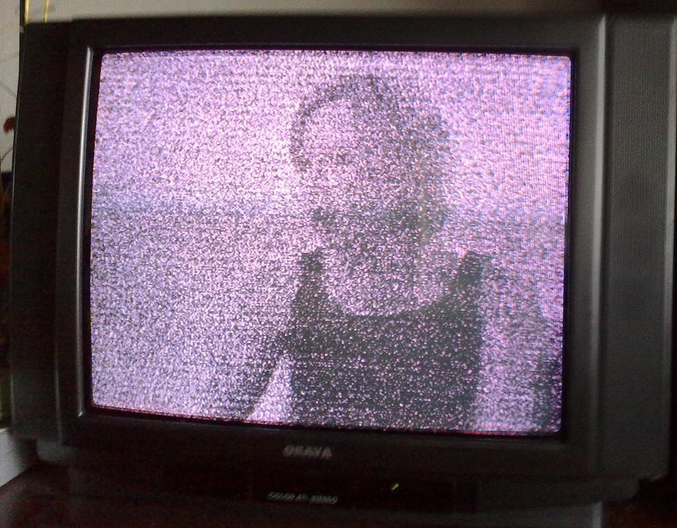

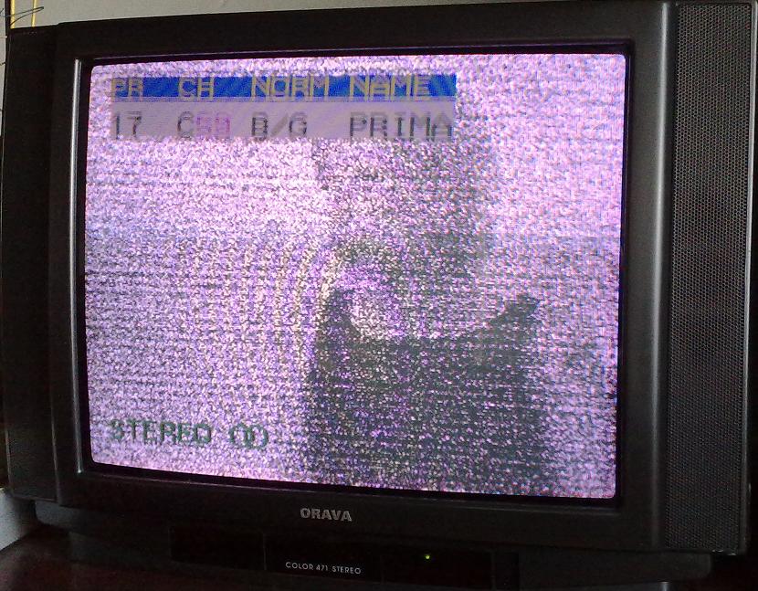

Konkretny problem:
Mam terestrial sirokopasmovu antenu a zosilnovac - neviem typ zial...
Prijimam v pohode pekny obraz, zvuk STV1, STV2, MARKIZA, JOJ, Trnava tv, M1, MT2, RTL klub.
Skaredy obraz mam na stanicu NZTV- Nove Zamky, PRIMA, CTV1, CTV2.
Zvuk sa jakz-takz da. Ale obraz nie. Pozrite v prilohach aky prijimam obraz.
Dalo by sa nieco urobit, aby bol obraz krajsi? Zosilnit samotny kanal???
Poradte. Dakujem.

Jisteze by se dalo, vzdy pujde o dalkovy prijem, takze kvalita bude tomu odpovidat. Zjisti, na kterych kanalech prijimac CT1,2, Prima a podle toho zkusim zjistit vysilac a navrhnout reseni. Jo a taky napis kde to prijimas

Podle kanálu 50 soudím, že jde o vysílač Babí Lom (asi 6km západně od Kyjova). Odtud se vysílá jen Prima na K50 a ČT1 na K33.
Ale věř Radkovi, i kdybys byl někde od Seredi, je to dálkový příjem.
A podle seznamu vysílačů, které přijímáš jednou anténou (a tedy asi ze stejného směru) mi vycházíš až někam ke Štúrovu...

Jo, s tim k50 bych souhlasil, ale mohla by to byt i 59 (Val.klobouky, Zlin), bohuzel to neprectu, pokud to bude K50, bude to nejspis rusene JOJ z Bratislavy na stejnem kanale. Pokud nebudes chtit kvalitu 1A, ale tak cca 3, da se to urcite udelat, je to kus poctive antenariny a rad bych se do toho pustil, celkem me to chybi.

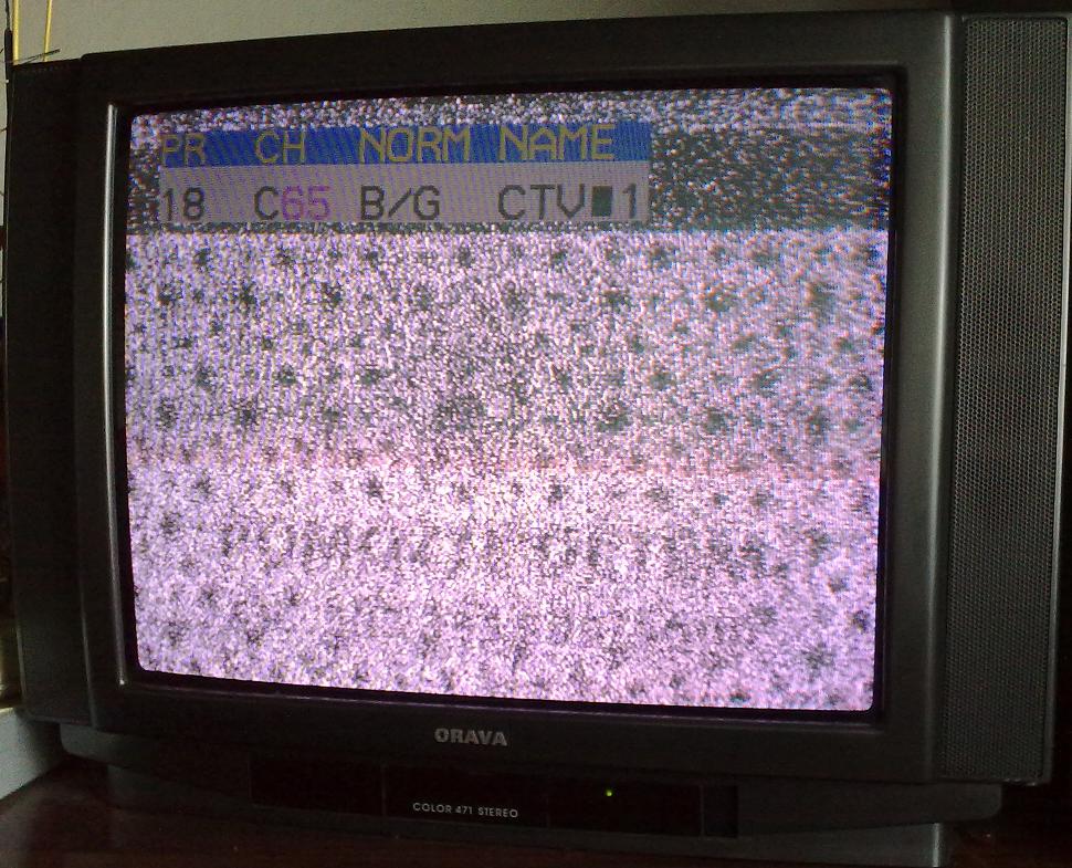

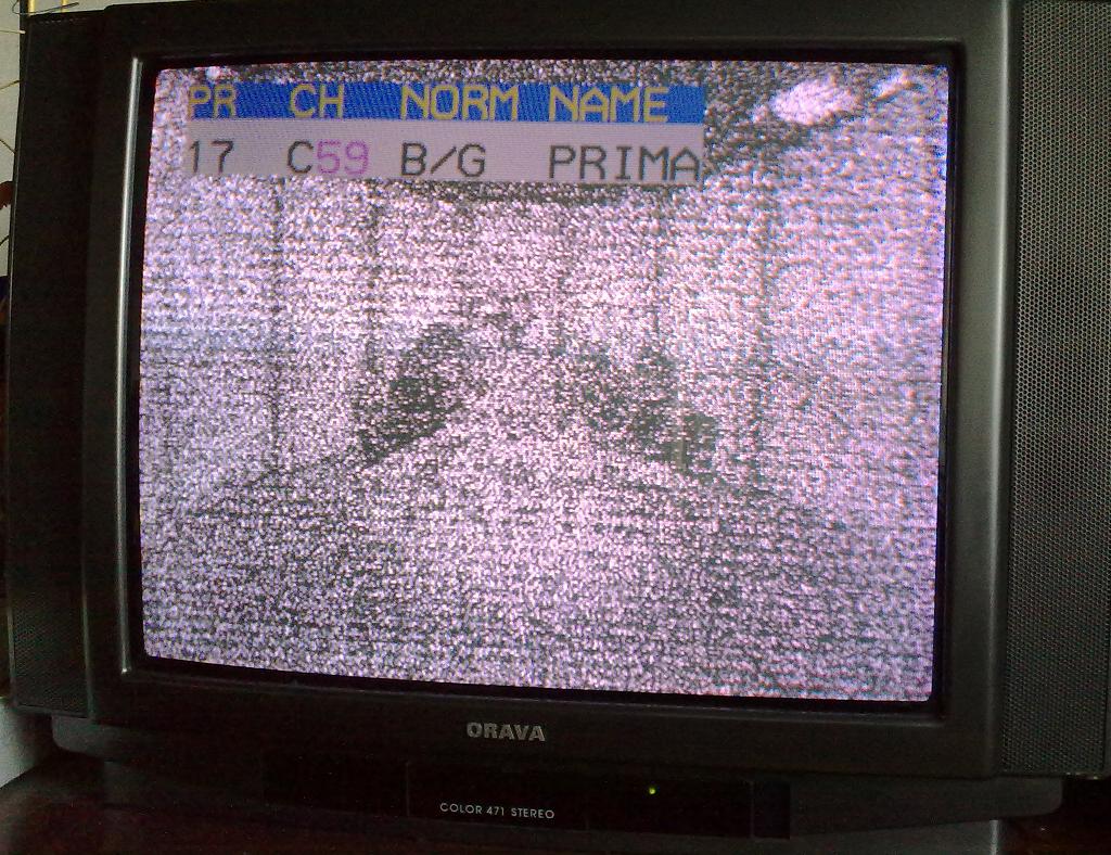

V prilohe dalsie fotky.
Prima 50 kanal a c tv - nevim zda ct1, ct2 nebo prip. nova tv? Ale je to kanal 65.
Co by sa s tym dalo teda robit? Extra este jednu antenu?
Poloha sa nachadza 45 km od BA, 20 km od Trnavy a z Nitry 60 km zhruba. Skuste si to nejak predstavit.
Viete co je este zaujimave? Ze od rana do vecera mam STV2 na jednom kanali vybornu, ale vecer sa obraz zoskaredi, ale na inom kanali je vyborny obraz. Takze musim mat dve STV2 naladene.. Ale to nevadi.
Je to taka antena - obdlznikova, sito.
Vecer sa ovela zlepsi prijem stanic ako Nove Zamky TV, ale aj prima je krajsia.

Všechno nad asi 50km už je dálkový příjem.
Například firmy, co montují STA, když už se nechají přesvědčit k tomu risku namontovat pro tak vzdálený vysílač antény a zesilovačovou vložku, trvají na tom, že za stabilní příjem neručí.
Jestli tomu dobře rozumím, máš anténu typu polské síto s předzesilovačem. To bylo vhodné v době, kdy ještě neběhalo vzduchem tolik různých signálů, zejména datových. Nemusí to zrovna být wifina, ale může to být internet v pásmu 160MHz (těsně pod 6.kanálem) nebo 464MHz (těsně pod 21.kanálem), které v zesilovači této antény dokážou zarušit všechny programy, pokud ne viditelně, tam se projeví zvýšeným šumem.
Také se mění síla signálu podle toho, jestli prší, je po dešti, mrzne, nebo je už pár dní sucho.
Protože nejlepší zesilovač je anténa, chce to skutečně směrovou anténu s dobrým ziskem...
Vyšlo mi okolí Smolenic, i když tu Nitru uvádíš po silnici a ne přímo. To máš anténu otočenou pořád stejným směrem?

Cokoliv se bude s tim sitem spatne slucovat. Na 65k se nikdy analog u nas nevysilal, takze ti nejspis kmita ten zesilovac.
Uroven signalu te Primy bude kolem 32dBuV, takze jsi hrzbo pod min. pomerem C/N a navic je dost patrne ze je rusena jinym vysilacem na stejnem kanale - ty vodorovne pruhy, coz pri zesileni bude patrne jeste vice a obraz nebude rovnez ke koukani.
Obavam se, ze vrazis hodne penez do anteny, zesilovacu a budes celkem zklaman.

Aniz bych moc zkoumal, jak jsou nebo nejsou zarusene kanaly, realne by pripadala Nova na kanale 9 z Kojalu, mozna 21 z Javoriny (navic az do r.2011), dale ten Hodonin na k50 Prima by mohla jit, ze smerovkou by se to dalo celkem dobre nastavit od Bratislavy, hrat by mohla i ta CT1, ale to bych se snazil spis o digital.

Samotné síto má potlačený zadní příjem o 9-18dB (podle přijímaného kanálu a verze síta to bývá někdy i víc). Tím, že ji máš otočenou k požadovanému signálu zády, se vlastně připravuješ o tyto decibely, co se mohly nakmitat na zářičích, ale nenakmitaly se.
Proto je signál na vstupu předzesilovače slabý a utopený v jeho šumu, co vidíš vlastně na obrazovce.
Otoč tu anténu správným směrem. Aspoň přibližně. Síto má ve vodorovném směru celkem ploché maximum široké asi 40° (teda 20°na každou stranu od osy). Ve svislém směru je ostřejší, proto je vhodné dodržet svislou polohu a třeba ji s ohledem na vzdálenost vysílače i o 2°-5° zaklonit.
