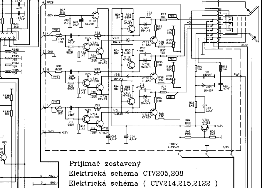

Vymen C145,C142,C151 a R08 na doske obr 1K2 zamen za 1K a nastav Ug2. Pre istotu vymen v zdroji C113 a C109.

Tak som cakal ze prva odpoved bude kondenzator v Baze BU. Chcel som niekomu usetrit pisanie. Vymenil som kondiky a stale ta ista zavada, trva. Ten odpor je 3k3 a nie 1k2. Ja mam na RGB IO a nie tranzistory, preto tam je asi iny odpor. Je to divne, uz ma to vytaca. Svitch

Tak mně napadlo(možná je to blbost),zda není závada v koncovém stupni RGB.Když Ti střelilo VN trafo,mohlo narušit některý IO,nebo diodu.Nemáš na odzkoušení nějaký koncák RGB?

Mam celu obrazovu dosku z ineho podobneho televizora, ale ta je s tranzistormi a nie s IO. Neviem ci by som to mohol zamenit. Myslite ze by to mohol byt proc alebo obrazovka?????? Svitch

A ty máš CTV215 s IO na RGB? :wink:

Môže mať aj I.O. Mimochodom, aj jeho odpoveď ohľadne R08, že tam má 3k3 tomu zodpovedá. Ide o N 066 78 s 3x TDA6101Q. Tento koniec mám aj ja vo svojej telke CTV 214,kúpenej r.1997. Po mesiaci som ju posielal do Podbieľa v rámci záruky. Čakal som na ňu 3-týždne, lebo akurát riešili tento koniec. Dokonca, neviem, či ten koniec nemám ešte z prototipky, lebo je bez sieťky, laku a je zagebrený kolofóniu.

To znamena, ze by som tam ten s tranzistormi mohol na skusku vyskusat, ak tam byva s tranzistormi aj s IO.
