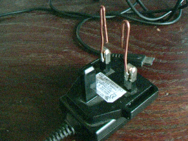

zhruba:
7 mm x 4 mm dva kolíky 18mm naležato na rozteči 23,5 mm
pod nimi v osové vzdálenosti 23,5 mm svisle orientovaný kolík 3,5x8mm 22mm.
http://en.wikipedia.org/wiki/BS_1363
nabíječka mobilu pro UK kterou mám, se do těch tolerancí vejde sotva, ale asi to v praxi nevadí.
Nulový kolík je pro spotřebič tř. II celý z plastu.

Děkuji moc . Kolegy z práce jede mladý do anglie , tak chce upravit nabíječku . Je mu líto 100 za adaptér .

ať si udělá něco inverzního k tomuhle, může tím současně demonstrovat dvourychlostní Evropu :wink:
(93.91 KiB) Staženo 109 x

No já už jsem k tomu něco četl . Kolíky naše malinko zpilovat a před zasunutím takto upravené nabíječky špejlí zastrčit do dutinky horního-ochranného kontaktu . Protože jinak zůstanou "živé" dutinky zablokované .

BOBOBO píše:No já už jsem k tomu něco četl . Kolíky naše malinko zpilovat a před zasunutím takto upravené nabíječky špejlí zastrčit do dutinky horního-ochranného kontaktu . Protože jinak zůstanou "živé" dutinky zablokované .
Na to pilovani pozor, predevcirem jsem videl ulomeny kolik ze zastrcky, byl jsem primo zdesen. Byly to plastove koliky potazene ani ne 0.5mm "alobalem" 8O
