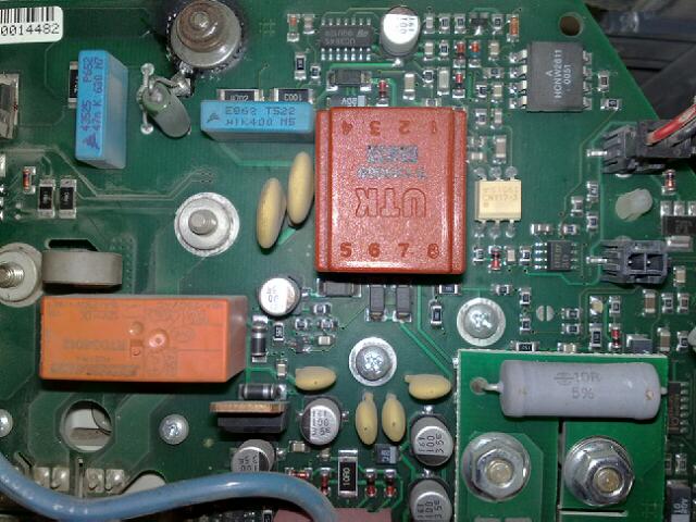

#5 Příspěvek od jony »
Je tam UC 3845D a okolo něj jsou odstřelené 4 smd odpory a asi dioda.
Z těch odporů nic nepřečtu a jsou neměřitelné. Mám rozjednáno zapůjčení
stejného stroje k vyfocení plošňáku. Tak uvidíme. Třeba se pak hnu z místa.

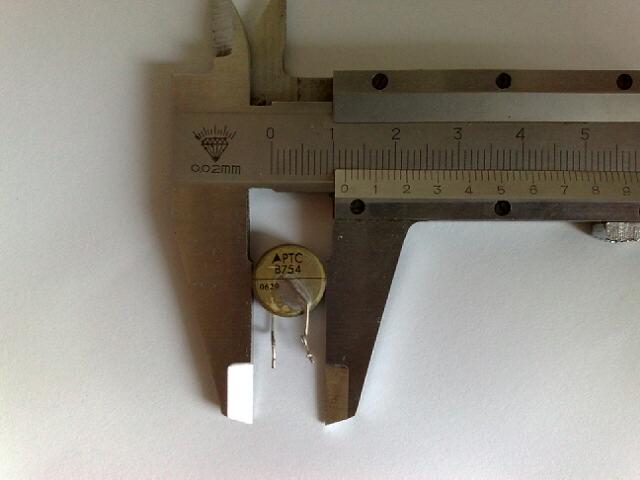

Je tam ještě odpor s označením PTC B754. Našel jsem ho v jiném stroji a naměřil 130ohmu, ale nevím výkon

jony píše:Je tam ještě odpor s označením PTC B754. Našel jsem ho v jiném stroji a naměřil 130ohmu, ale nevím výkon
To je PTC termistor od EPCOSu. www.epcos.com/inf/55/db/ptc_06/OC__Leaded__B__B597.pdf

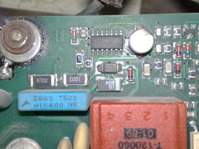

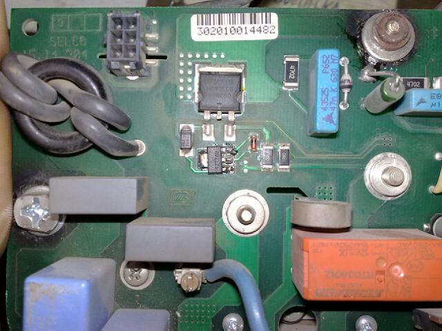

#8 Příspěvek od jony »
Jsem tu zpět. Desku jsem si vyfotil a podle toho sháněl n.d. Naletoval a zase problém. Zdroj pulzuje cca 500pulzů/min podle oka. V podstatě všechny díly jsem nahradil jinými a podle katalogu snad vyhovujícími. UC3845D jsem vyměnil za UC3845N, diodu BYG20D za BY298,tranzistor FZT749 za BDP950,mosfet B9NC60 za P10NK60 a odpory samozřejmě jak se patří. Je tu ale rozdíl od datashedu právě v tom PNPčku před mosfetem.

#11 Příspěvek od net »
Na jaké napětí se nabijí primární kondenzátory a jaká je hodnota zeleného odporu na druhé fotografii?

#12 Příspěvek od jony »
Přeckoďák nepočítej. Já ho tam nemám. Toto je ta druhá mašinka a k podivu funkční. Ten zelený odpor má 10ohmů a pokud si dobře rozumíme v napětí na primáru,pak je tam 320V. Na tom IO je vstupní napětí 8V a napětí na Uref,které má mít 5V,tak nemá a kmitá.

#14 Příspěvek od net »
320V je ok,ale dle foto to není trafo napajecího imp.zdroje.Tam je oddělovací tráfko pro výstupmí spínací trandy a UC je řídící IO PWM.Potom je možná chyba ve výkonové spínací části,jak píše Atlan.Ověřil bych zda není na výstupních diodách(svorkách)zkrat a proměřit určitě spínací tranzistory a rekuperační diody u výstupního transformátoru.Pokud jsem pochopil zadání.Jinak pokud nap.zdroj cykluje a je tam UC,jde do zkratu a ochrana IO vypíná.Vše ale soudím dle fotografií,nemusí to být pravdou.
