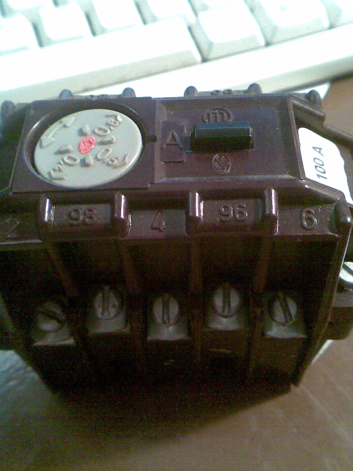

Nevíte někdo k jakému účelu se používá toto zařízení?? vevnitř to má omotané keramické destičky odporovým drátem...

Je to tepelná ochrana motoru R100A, zapojuje se do série s cívkou stykače.
Má za úkol zabránit přehřátí přetíženého vinutí motoru. K tomu dochází například při chodu na dvě fáze, ale častěji mechanickým přetížením, když motor má výrazně nižší otáčky, než jmenovité - zvětší se skluz a kotva se blíží zkratovanému sekundárnímu vinutí transformátoru, takže ve statoru (jako v primáru trafa) značně vzroste proud.
To oteplení nenaroste skokem, pár sekund to trvá. A to je doba, kdy má tato tepelná ochrana vypnout. Doba vypnutí je tím kratší, čím větší je proudové přetížení.

A ten údaj na kolečku 0,4A ,0,5A,0,6A tj.proud od jakého to reaguje?? nebo to není označení proudu ,bylo by to nějak málo ..?

Je to označení proudu od ktereho to reaguje

Jestli potřebuješ víc,musíš si sehnat jinou. Dnešní moderní už ani nepotřebují stykač,samy vypínají i silový okruh.

Ten údaj proudu nea,který se ptáš je nutno nastavit stejný jaký je na štítku motoru.Ta tepelná ochrana pak začne působit po překročení tohoto proudu.
