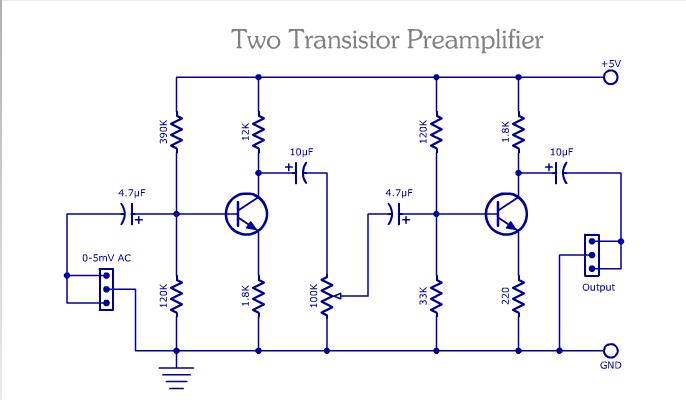

chci tento preamp použít na mini kombo pro kytaru z domácích zásob sem už zkoušel nějaké tranzistory nebo je jedno jaký npn tran. použít?

HM to sa bude zaujimavo chovat :) nevadi ze to nema kondiky pri tych emitorovych odporoch ? :)
Ja by som tam bachol BC547

nad těma bc547 sem přemyslel taky ten preamp funguje celkem schopně pro ten 2watt zesik to de stěma condikama na emitoru co bys tam použil sem celkem lajk :oops:

To zapojení nech, jak je - stejnosměrný offset odstraňují oddělovací kondíky mezi stupni. Tranzistory v postnutém zapojení pracují v zapojení SE a ve třídě A s (relativně) velkým klidovým proudem a jejich zesílení je dáno poměrem kolektorového a emitorového odporu.

Atlan píše:HM to sa bude zaujimavo chovat :) nevadi ze to nema kondiky pri tych emitorovych odporoch ? :)
Nevadí. Naopak, lokální záporná zp. vazba sníží harmonické zkreslení a zvýší odolnost proti TIM.

Souhlas s "mtajovsky" - jinak ty BC547 (které navrhuje Atlan), případně BC546 budou naprosto v pořádku.

A mě třeba ve škole učili, že tam ten kondík má být. Bez něj bude lítat pracovní bod tranzistoru spolu se zesilovaným signálem, ne?
A nemělo by být napájení těch dvou stupňů odělené RC členem (odpor v napájecí větvi a za ním kondík připojený k zemi)? Aby to pak nekmitalo...

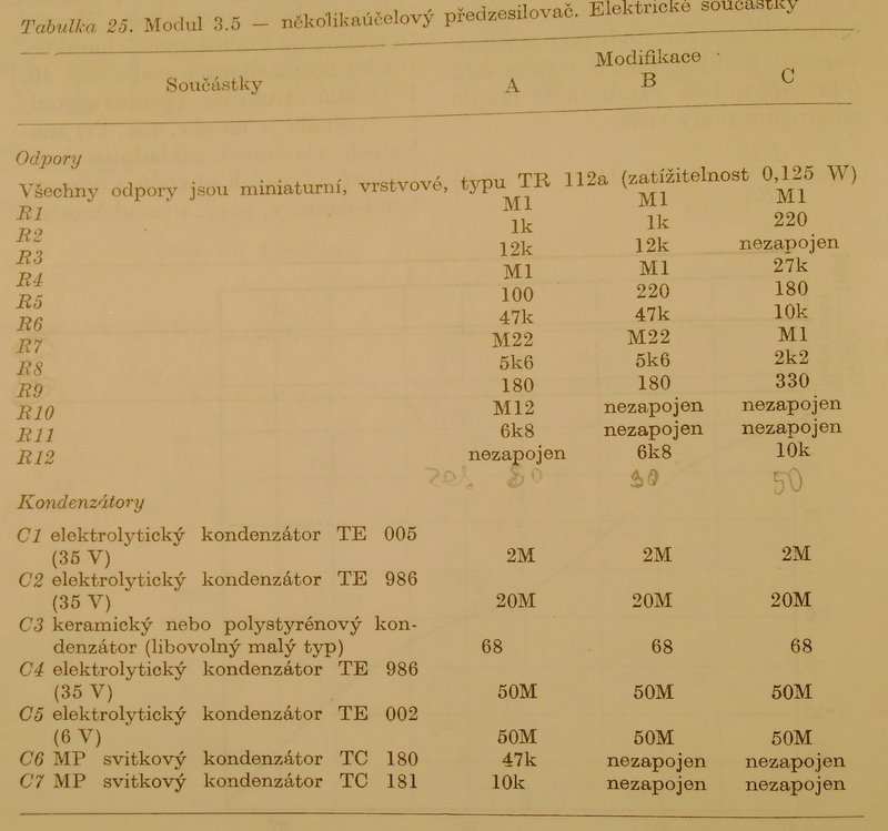

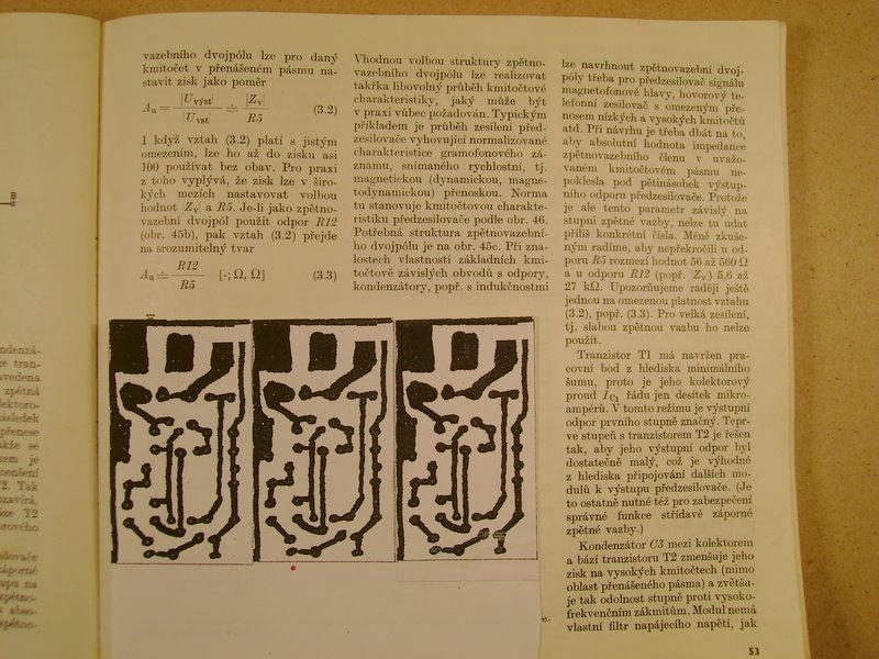

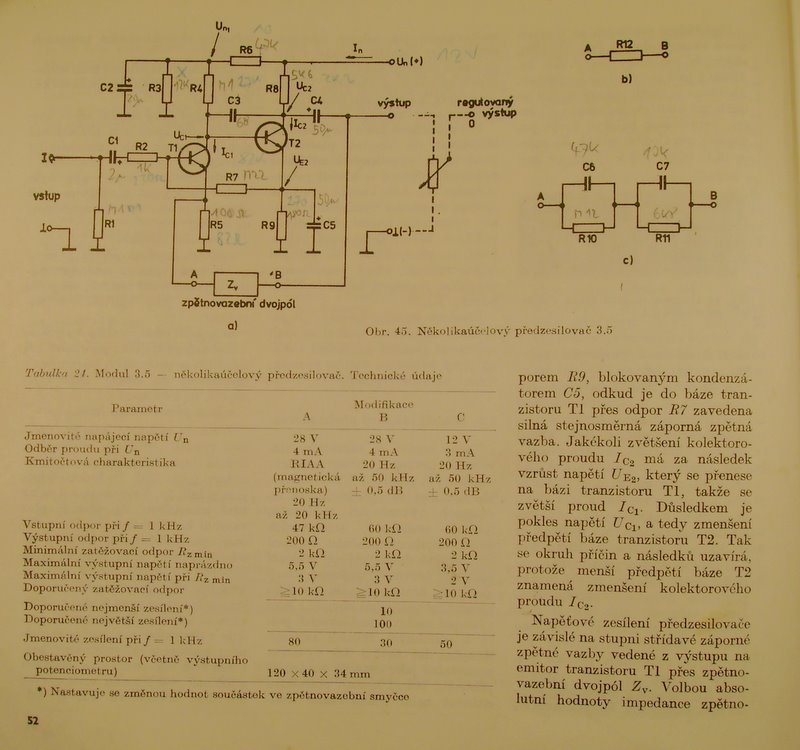

Když už bych šel do trandů , tak do ověřeného univerzálu . A to už z důvodu perfektně nastaveného pracovního bodu T1 .

Hanizek píše:A mě třeba ve škole učili, že tam ten kondík má být. Bez něj bude lítat pracovní bod tranzistoru spolu se zesilovaným signálem, ne?
Ten kondenzátor uzemní emitor pro střídavou složku (tedy signál) a potlačí zápornou zpětnou vazbu vzniklou na emitorovém odporu. Tím se zvýší zesílení a také zkreslení. To vás měli učit. Pracovní bod tranzistoru (stejnosměrný) to neovlivní. Ale ten, kdo pochopil funkci tranzistoru, k takovému závěru dojde i sám. :wink:
p.s. S tím filtrováním napájení máš pravdu, ale to se zřejmě předpokládá. Detaily napájecích obvodů nebývají kresleny do principiálních schémat, jakým uvedené schema snad je.
