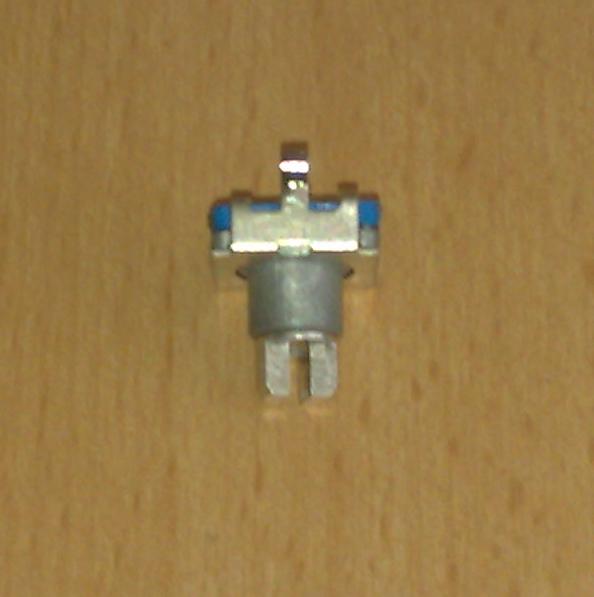

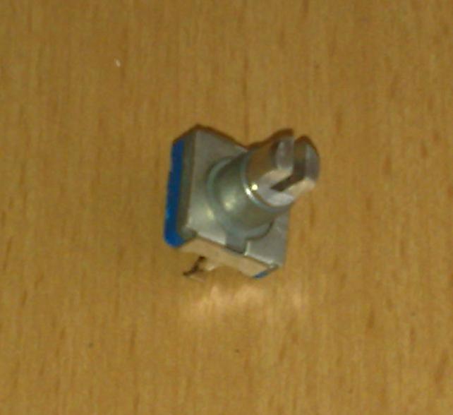

Panove prosim nez se do toho vrhnu. Je tam ovladac hlasitosti ktery se toci stale dokola (zamerne nepisi potenciometr), protoze jsem to jeste nemeril a nevim na jakem principu to presne funguje. Nic mene pri otaceni po smeru hodinovych rucicek se bud nedeje nic nebo se hlasitost naopak ubira. Poradte prosim. Resim tento problem poprve. Dekuji

#2 Příspěvek od workhard »
Jsou tam kontakty jako v MODE-SWITCHI ve videu. Vyčištění,napružení a promazání by mělo stačit. :wink:

#4 Příspěvek od jave »
workhard píše:Jsou tam kontakty jako v MODE-SWITCHI ve videu. Vyčištění,napružení a promazání by mělo stačit. :wink:
Tak jsem to opatrne vyletoval a dole je to praskle. Zrejmedo knofliku nekdo pastil. Zatim jsem to podlozil a stahl a funguje, ale musim stejne koupit jiny. Jako co to mam prosim Te objednavat?

#5 Příspěvek od urbanek »
Rotační enkodér

#6 Příspěvek od workhard »
Říkají tomu ROTAČNÍ KODÉR.

#11 Příspěvek od jave »
Ten je absolutne jiny. Videl jsem ho v Blaupunktu Allicante. Ja tam mam viz obrazek.... Ale diky

#14 Příspěvek od jave »
Pockat asi jsme se nepochopili ten z AME je do blaupunktu a ne do meho radia. Ja mam takovy jako je na fotkach.
Tady http://www.metronix.cz/kodery.html jsem objednal RE30S. Upravim pouze osicku, ale jinak presne pasuje. 49Kc + 35Kc. V utery ho mam.
