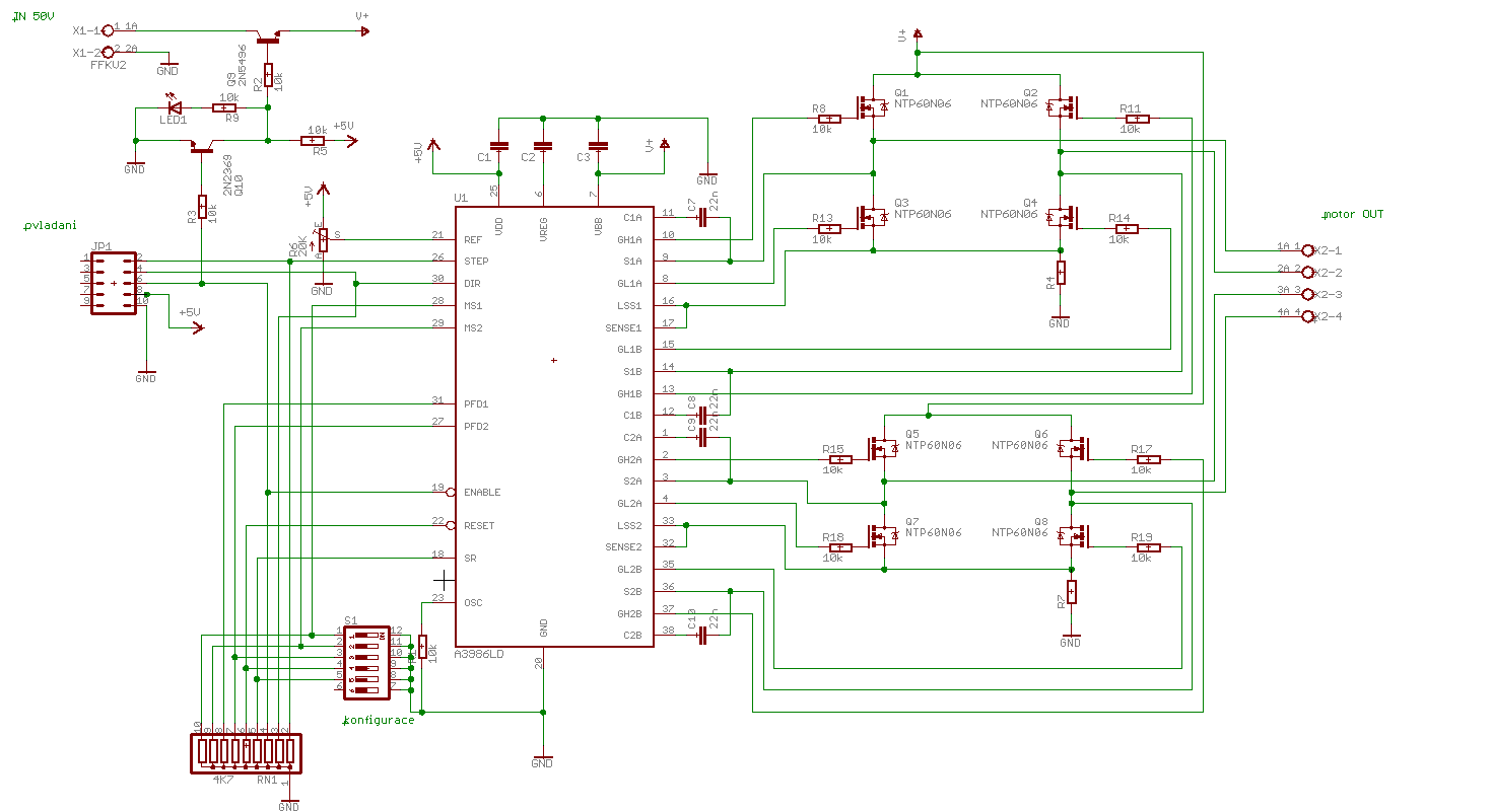

Pawl
#10 Příspěvek od Pawl »
řizeni krokového motoru je jasné :-). Četl jsem že není vhodné, aby "silové" napětí bylo dříve než ovládacích 5V řídící brouk to nemusí vždy rozchodit. Ale nikdo to v podobných zapojení neřešil. Proto bych chtěl odpojit 50V z výkonových tranz. i z vstupů do řízení. Tak jsem se rozhodl tam něco dobastilit. (upozorňuji raději ještě jednou, že zapojení v horním levém rohu je neplane (nesmyslné) jak vyplynulo z této diskuze.
(59.57 KiB) Staženo 172 x
stepa
Příspěvky: 4669
Bydliště: poblíž HK
#11 Příspěvek od stepa »
Pawl píše:Četl jsem že není vhodné, aby "silové" napětí bylo dříve než ovládacích 5V řídící brouk to nemusí vždy rozchodit.
A tohle jsi cetl kde? Mohl bys vysletlit, kde bude ten problem? Moc mi to teda hlava nebere. Co ma spolecneho 5V ridici brouk se silovym 50V napetim, kdyz pouziju tu tvoji hantyrku? Vzdyt to nic nemuze delat a i kdyby, tak to je od sebe oddelene temi tranzistory.
...to co pisu nemyslim zle, ikdyz to tak muze vyznit...

Tady to bude asi chtit spinat ten plus. Co tam tak vrazit male signalove rele v DIL pouzdru? Nebo neco SMD? Do VBB tecou mA, pokud jsem to spravne pochopil. Asi nejjednodussi reseni, i kdyz to uplne idealni neni.

Hlavně je možná špatný ten požadavek, aby se to těmi 5V na enable vypnulo. Já bych to udělal obráceně, tj. aby se to přivedenými 5V zapnulo. Jde o to, co to má udělat, když bude řídící jednotka vypnutá a těch 5V tam zřejmě nebude. Asi by to mělo být spíš vypnuté.
