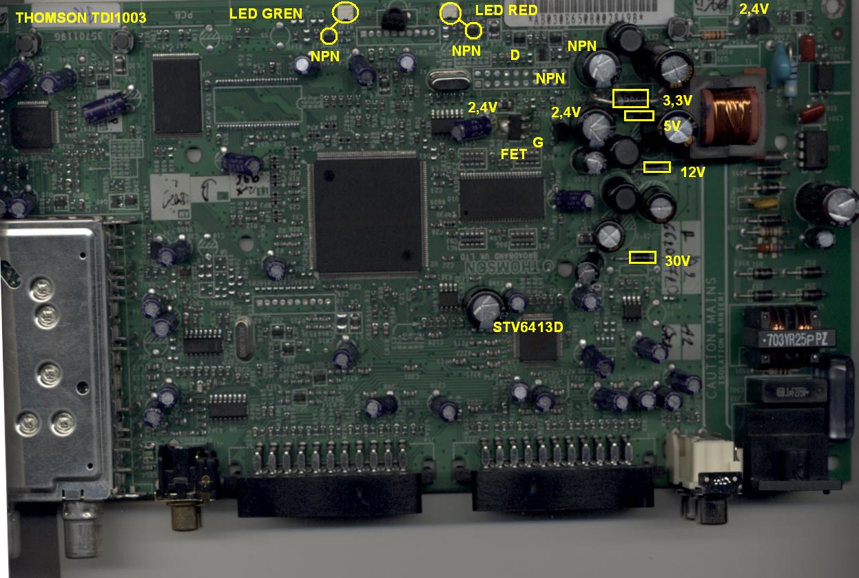

SET TOP BOX THOMSON DTI1003 nema někdo schema
emichal
kde muže byt problem,led blikaji jak semafor
červena.....zelena.......červena.....zelena
thomsonTDI1003.JPG- (150.84 KiB) Staženo 80 x

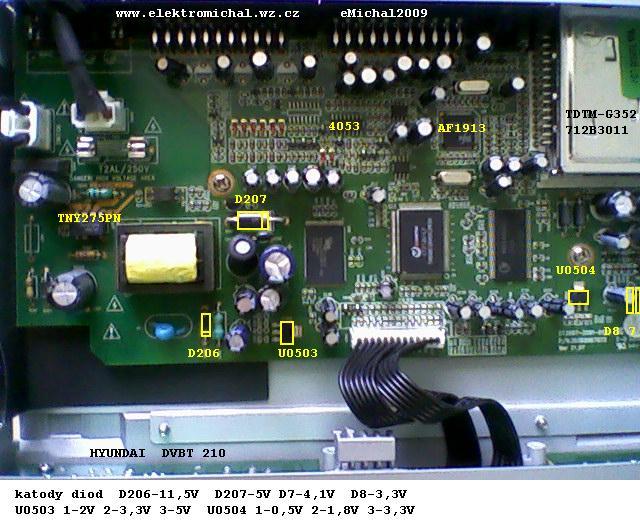

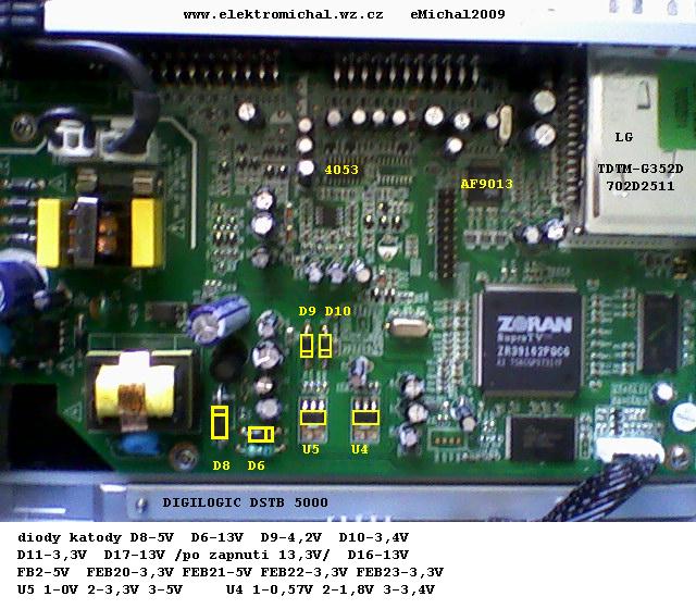

kdyby nahodou někdo opravoval,tak na obrazku je par informací
DIGILOGIC a HYUNDAI
DIGILOGIC_DSTB5000.jpg- (74.59 KiB) Staženo 39 x
HYUNDAI_DVBT210.jpg- (73.49 KiB) Staženo 53 x
