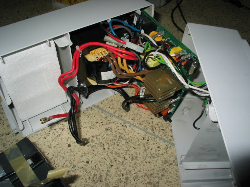

Ahoj, dostal jsem tuto uspku, prý by jí nic nemělo být ale je taková očouzená, i když trafo ani tišťák nijak nesmrdí. Neměl by někdo někdo schéma nebo něco podle čeho zapojit tu změt kabelů všude okolo? Pokud by fungovala akumulátroy bych rád pořídil, nebo aspoň využil trafo...

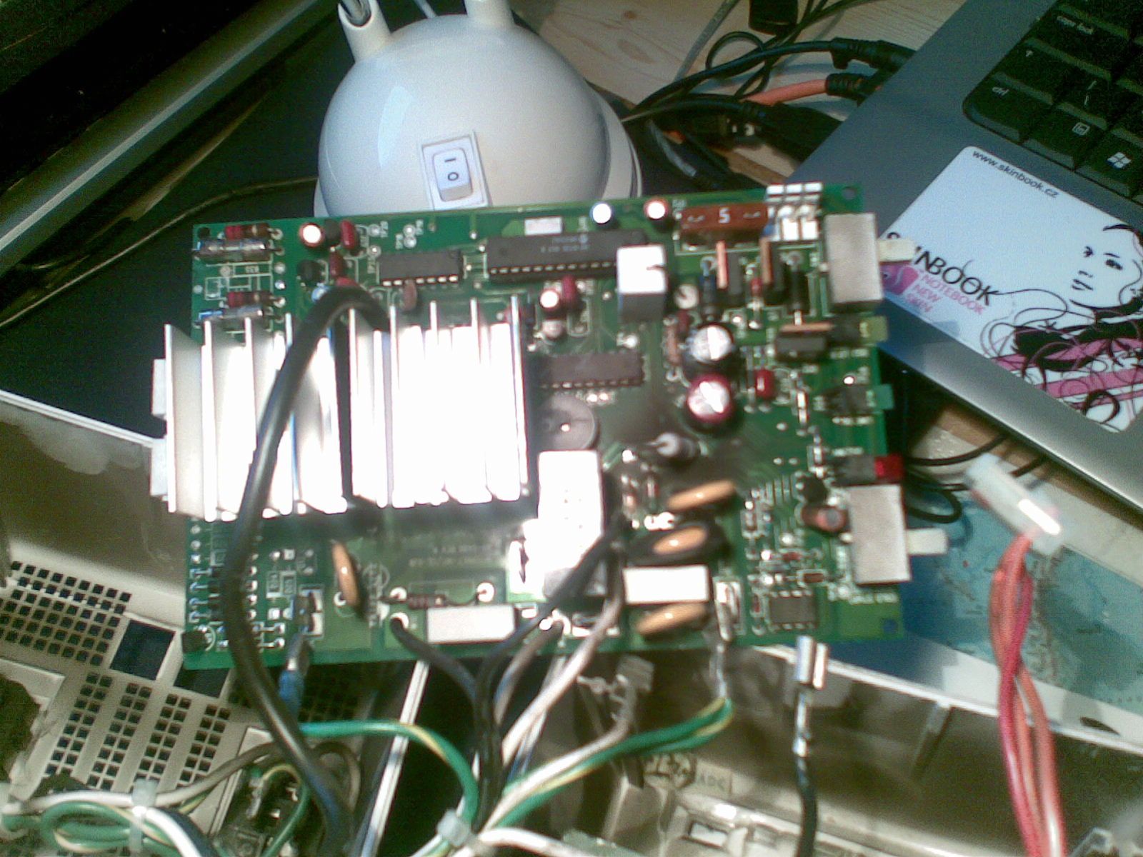

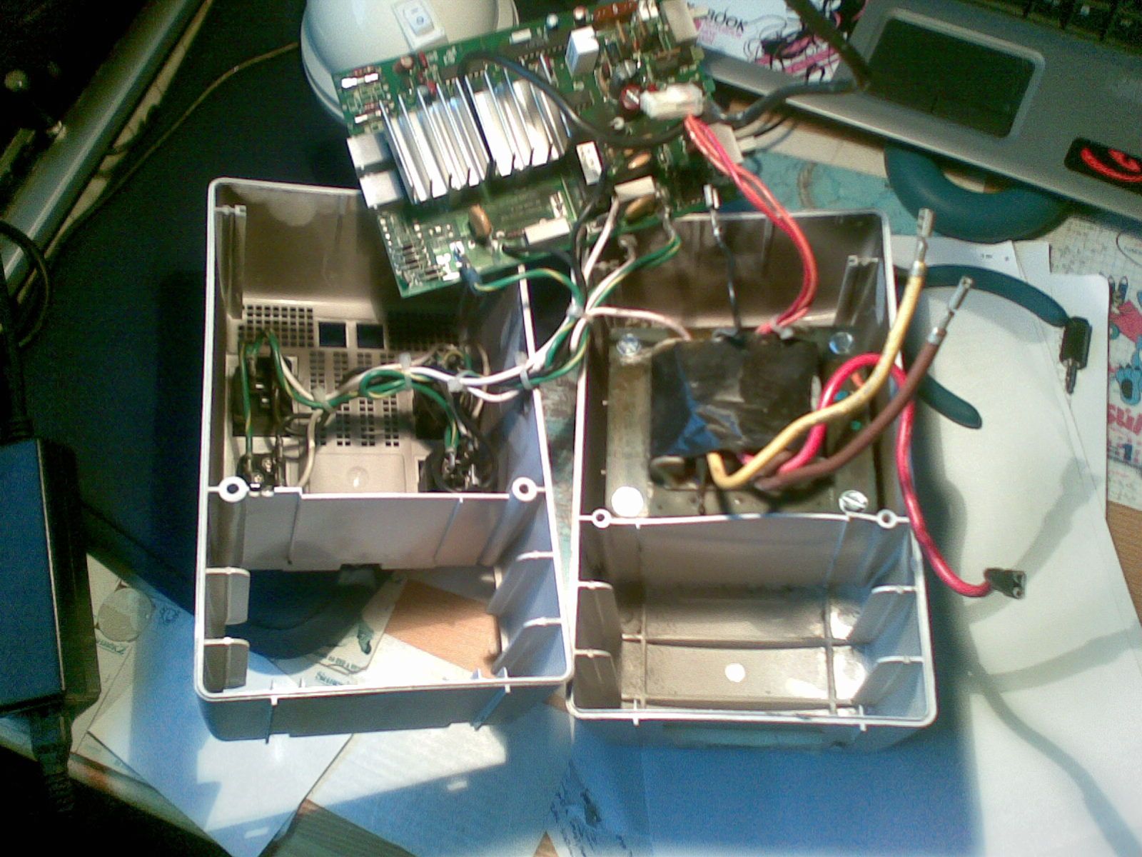

ObrázekObrázekObrázek
Takže pinů na desce je celkem 6, 2x je tam přiveden zelenožlutej od zdrojovejch konektorů.
Ze svorky J8 pokračuje cesta na 2 varistory, na kterých je X1 400V~ a Y2 250V~
Svorka J11 je připojena na bílý kabel, který je připojen na konektor. (Pravděpodobně N a nejspíš na bílej od trafa)
Svorka J13 je připojena na fázi a pravděpodobně na relé. (Na tu bych připoijl černej drát do primáru trafa)
Svorka J4 je připojena přes kondenzátor 2700M na pravou nožičku mosfetu IRFZ46N a taky s moc dalšíma součástkama. (Asi něco jako GND)
Zbylé svorky jsou připojeny přes 2 miniaturní diody ve skleněném pouzdře, na kterých je v prvním řádku R a v druhém IN. (Tyto dvě svorky bych tipoval na zelenožlutej drát)
Pak jsou na trafu ještě dva tlustý kabely jeden žlutej a druhej hnědej a ty vážně netušim kam zapojit. Večer to zkusim trafo připojit a zjistit jaký z toho jde napětí. :roll:

Tato fotka hadam trochu pomoze. Lepsiu nemam.
Podla toho by som povedal, ze zlty a hnedy z trafa pojdu na J2 a J3 (ale neviem, ktory kam).
Na J8 asi zltozeleny.
