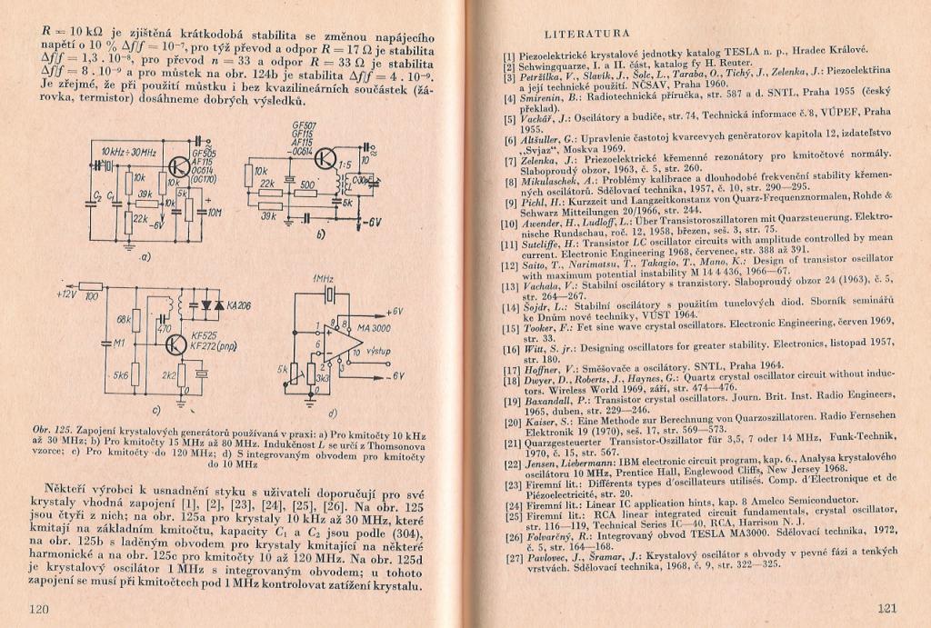

Toto je z knihy "Vachala, Křišťan: Oscilátory a generátory", na obr. b) a c) sú zapojenia využívajúce vyššie harmonické frekvencie.
(164.12 KiB) Staženo 179 x

Dakujem, ale ja uz zapojenie mam, mam uz aj zvoleny vhodny tranzistor, ale problem je vo vybere PKJ pre tu frekvenciu, pretoze k vypoctom tej prace musim mat udane parametre PKJ (Rk, Ck, Lk, Cp). Skusala som sa obezat po nejakych katalogoch, ale nic som nenasla,....
