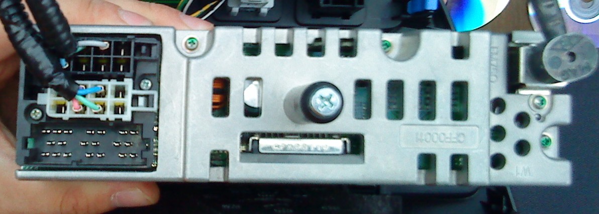

clive
Příspěvky: 13
Registrován: 28 kvě 2009, 00:00
#8 Příspěvek od clive »
Takhle vypada to radio zezadu..
Jak jsem vcera zjistil tak Panasonic by snad mel v autoradiich koncit..
Nemuzu si nejak v tech zapojenich vybrat, ale hlavne si myslim ze ten Panasonic to bude mit jinak nez Blaupunkt co je mu nejpodobnejsi.
Nevite nekdo jak najit jestli je tam vytup? Vic nepotrebuju. diky

21lucas
#9 Příspěvek od 21lucas »
vypada stejne jak u blaupunktu mozna maji stejne zapojeni

clive
Příspěvky: 13
#10 Příspěvek od clive »
No vypada to tak, ale uvidime.
Kdyby to tak bylo byla by to fakt bomba!!!
Nevite nekdo jak co nejsterneji vyzkouset, jestli ty vystupy fungujou?
Diky moc. Vypada to ze jsme na spravne ceste!! :wink:

clive
Příspěvky: 13
#15 Příspěvek od clive »
Takze dalsi zmena...
Ten konektor se jmenuje Mini Iso a da se sehnat samostatne!
Napriklad zde: http://www.levnealarmy.eu/autodoplnky-7 ... 4m2mn69ue5
ted staci koupit ten konektor a neodpalit radio za 7tisic...
