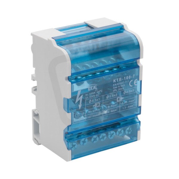

milavla píše:Myslel jsem jestli se nedělá něco jako ty můstky, ale kryté na fázi
Třeba propojovací svorkovnice KTB-125-7 s krytem pro montáž na DIN lištu do rozvaděčové skříně.
Obrázek
