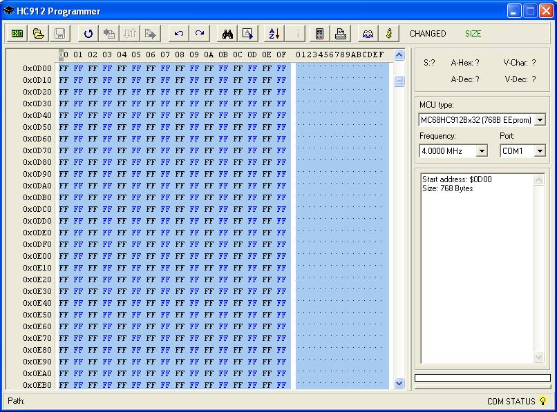

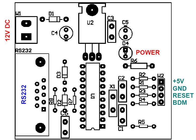

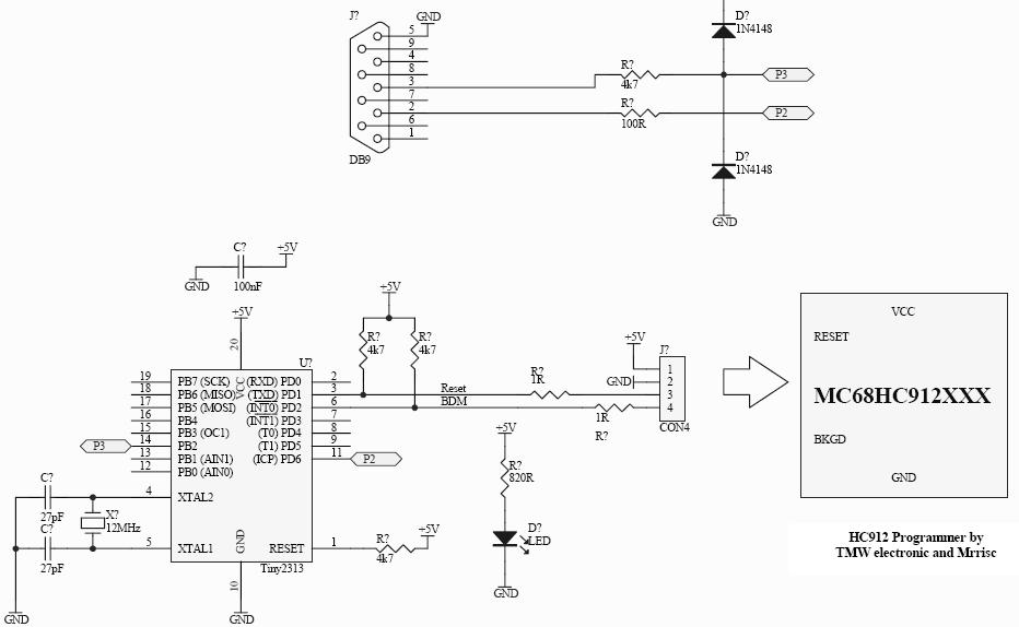

našel jsem na netu konstrukci na motorolu HC912,nezkoušel někdo? funguje to vubec? když jinde jsou programatory za 8000,- a to vyjde na par korun?

Funguje, na stejném principu je i jejich kit s programátorem.
