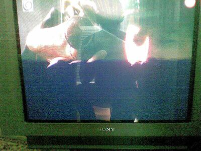

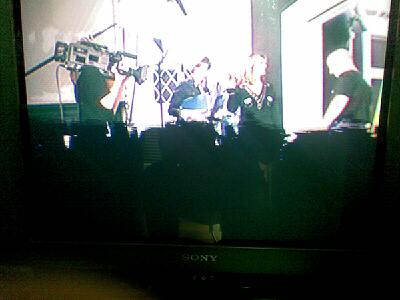

Zdravim vsetkych Stamp gastrov riesil som dnes TV bild SSony KV29FX 20K(FE 1A), chybny vadny riadkovy, koli studenaku na odd.trafku nasledna vymena, tel sa rozbehol a v zapeti lup dole, rozmyslam ak sa to da, a zistujem na vertikale studak ,whaw idem dalej a teraz sa pytam ak niekto toto riesil niekedy v minulosti obraz sa zacne postupne pomaly ukazovat zhora na dol ako zaluzie a trvalo mu to asi 15 minut kym sa rozbalil , z toho mi mozno vyplyva nejaky šibal kond vyschnuty v ceste video singalu otazka znie ktory, ak to niekto okusil v minulosti zatial som nic neriesil preto sa pytam dik ak tak. :cry:
napetie na rgb obvodu cxa2140s narasta pomali a to od 200mil az po 1,4v ked sa obraz ukaze cely trva to asi 15min
