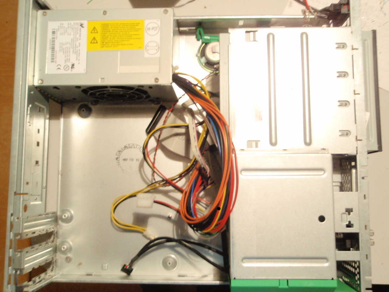

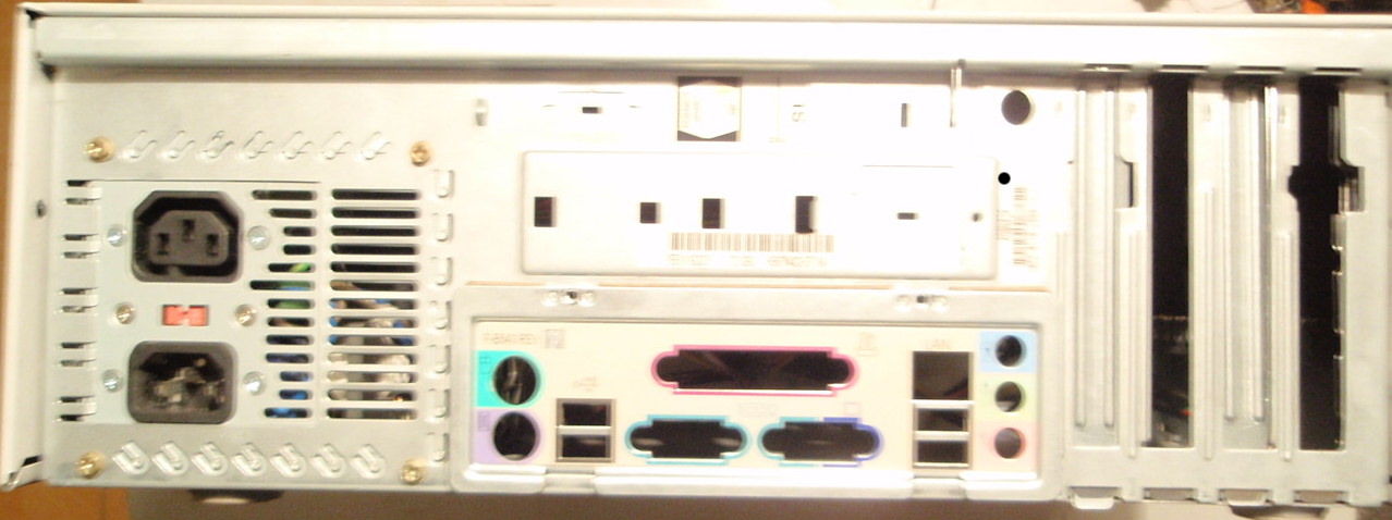

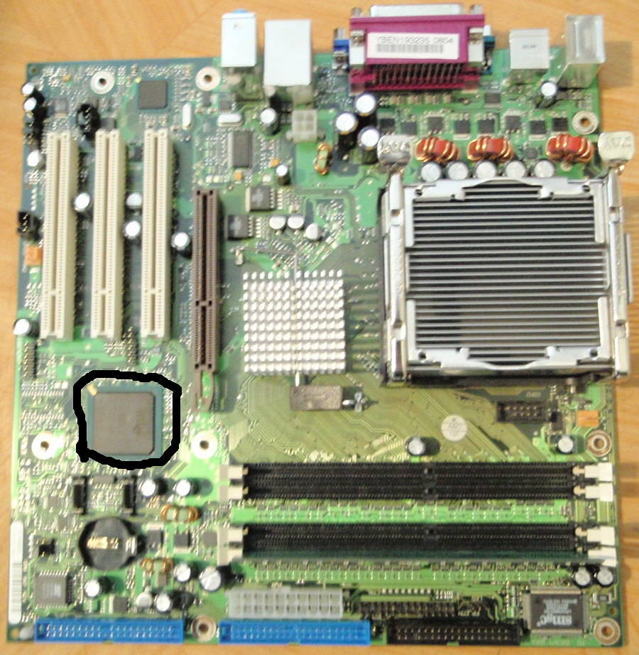

Zdravim. Při jedné bouřce se mi tento pc zasekl, obraz zůstal v VRAM, po restartu už pc nenabootoval, vedlejší pc v klasické atx skříni, který rovněž běžel to přežil. Postupně jsem vyzkoušel všechny komponenty: zdroj ok, dvd ok, hdd ok, fdd ok, ram ok, jediné co odešlo je MB, zakroužkovaný obvod čip, zřejmě south bridge má na pouzdře malou prasklinku a při zapnutí se nadměrně zahřívá, tak je asi ko, možná mohl i při troše štěstí přežít cpu (socket mPGA478B INTEL Celeron 2.6GHz/128/400). Desku potřebuji zejména kvůli rozměrům case 375x140x440mm, samotná deska má 245x245mm.

Je to bezna zavada dosiek s tymto chipsetom (je to i82801DB alebo i82801EB). Vsetky ostatne komponenty budu OK, vratane CPU.
Doska je rozmeru MicroATX, ten plech okolo konektorov by sa mal dat v pripade potreby vymenit.

ano ten plech je na šroubkách, měl jsem ho oddělaný, vadný čip je 82801EB, pokud by byla deska, která není tak choulostivá, byl bych radši, přece jen router na půdě bude ve větším ohrožení.

Tak si zozen napr. nejaky Asus so SiS chipsetom. Ten procesor ma asi jadro Northwood, to by malo chodit hadam na vsetkych doskach so socketom 478.
