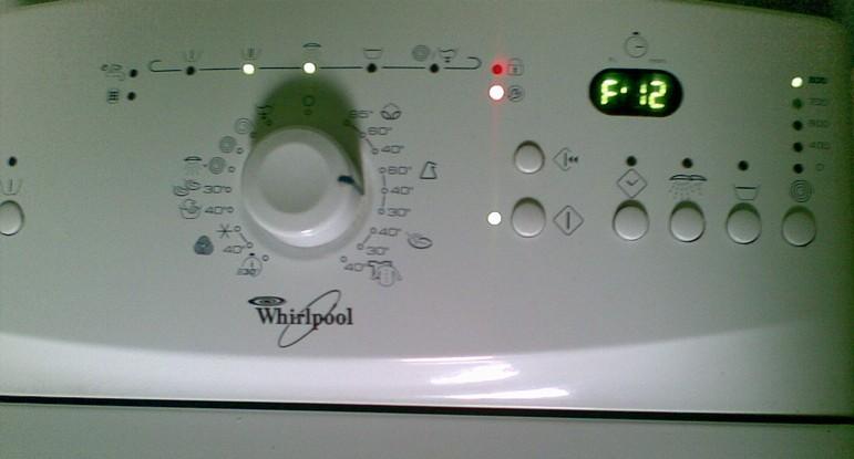

Zdravím vás a zároveň prosím o pomoc.Mám problém z touto značkou práčky /už druhý kus sa nám nevydaril/Počas záručnej doby všetko šlapalo ako má - no skončila záruka a začali sa prejavovať prvé problémy - začalo vyhadzovať rôzne poruchy - raz svietila červená led "servis" potom ohrev vody...Zavolal som servis - pán prišiel prečistil hladinový a predný filter zinkasoval 450SK /to bolo minulý rok/ na čas bol pokoj ale začalo sa to znova.Teraz po zapnutí spustí cyklus- odstráni vodu ale keď má spustiť napúšťanie vody k tomu nedôjde len hodí poruchu F 12 - niekedy po opätovnom spustení nabehne a pokračuje normálne v cykle a niekedy ako dnes nereaguje - budem vďačný za každú radu lebo manželka ma ukameňuje - každý druhy rok kupovať práčku :cry:
PS:volal som do servisu ale vraj to bude programátor a to si máme kúpiť radšej novú práčku - tak neviem - stretol sa niekto s týmto problémom??? Vďaka.[/b]

Bydliště: záp.slovensko
#2 Příspěvek od galjo »
Máš smolu , asi budeš ukamenovaný .. Jednoducho kúpil si práčku čo sa nevydarila.
Nepo
Příspěvky: 97
Registrován: 17 pro 2008, 00:00
#3 Příspěvek od Nepo »
Máš svod na topném tělese a tak ho vyměň. Možná budeš mít kliku a koupíš kus v dobrém stavu. V posledním čase je to nejběžnější závada (svod) co znám i u nepoužitých nových kusů. Asi nějaká technologická inovace co se nepovedla. V příloze je postup na spuštění testu pračky, ale chyba je jasná.

co to znamená když mu na té fotce svítí červeně kontrolkka zámku dveří ? Není to třeba v něm ?

tatramacek píše:co to znamená když mu na té fotce svítí červeně kontrolkka zámku dveří ? Není to třeba v něm ?
To nesvieti kontrolka zámku - svieti tá pod tým /servis/a na foto to takto ukázalo.Nechápem tejto vete čo mi napísal Nepo "Máš svod na topném tělese a tak ho vyměň."tým svodem myslel kabeláž - nemám problém z češtinou ale toto mi uniká - ak mi to niekto bude vedieť vysvetliť zrozumiteľnejšie budem rád - páni ale aj tak vám ďakujem že ste sa snažili pomôcť - ak budete mať problém zo satelitnými prijímačmi,v tom vám budem vedieť poradiť no toto nieje moja parketa :wink:
RM
#15 Příspěvek od RM »
Svodem myslel špatný izolační stav topení. Tedy mezi živým a kostrou, i když topení třeba ještě hřeje. To mívá za následek že elektronika blázní. Často se svod zvyšuje se stoupající teplotou a pro elektroniku to mívá fatální následky. Zrovna tak mívá svod blokování, nebo třeba motor - ale tam je to spíš při změně okolní teploty a vyšší vlhkosti.
