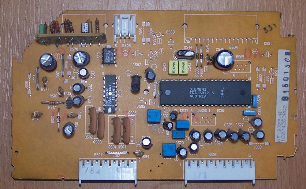

Vcera jsem zadarmo dostal tuto TV. Obraz jako vino, ale nema ceskou normu zvuku. Hospodsky ji cca pred 2 lety pritahl z rakouska a jelikoz tam honil jen satak, tak to neresil. Vcera koupil LCD a me ji za panaka podaroval. Chci ji dat deckam do pokoje na jeste dozivajici analog.
ZMF je osazena TDA9820. Podle zapojeni viz. obrazek by do pinu c.2 mel byt zapojeny keramicky filtr 6,5Mhz, ale ja tam mam 5,5. O zapadni normu i nejde, tudiz se ptam, bude stacit zamenit filtr?? Nejde mi ani o stereo. Je to je do decaku. Prosim poradte. Par kvazi zvuku jsem kdysi delal, ale vzdy mono a je to uz davno. moc dekuji

Omlouvam se, ale blbe jsem koukal. Do pinu 2 vede filtr 6,5 a do pinu 1 5,5. Prominte

I když ji "přitáhl" před 2 lety, určitě v té době nebyla nová - soudím tak podle toho, že by měla být osazena šasim ICC9. (Podle typu šasi usuzuji, že TVP je rozhodně starší, než 2 roky !!!).
Mj. - tato informace měla být uvedena hned při zadávání dotazu :!: (Neměl to být žádný problém, typ šasi bude uveden hned za modelem TVP na typovám štítku !!!). Potvrď to šasi alespoň dodatečně :!:, i když já jsem přesvědčen, že je to ono!
TVP je již od výrobce vybaven (nebo alespoň připraven) pro normy PAL/SECAM BG-stereo (PAL/SEC DKK´-mono a normu I -mono) :roll:
Z části sch. a foto (které uvádíš v zadání dotazu) je vidět:
Na SOUND modulu (SIF) máš filtry: (QS01 - 5,5MHz a QS02 5,74MHz = BG-stereo) dále (QS03 - 6,0MHz = I-mono) a na konec (QS04 - 6,5MHz = DKK´- mono - tuto požaduješ !!!) :wink:
Ještě je sice jedna podmínka - musí být ještě "správný SAW filtr" na vstupu modulu PIF. V dokumentaci (kterou mám k dispozici) nemám ale tento modul "rozkreslen" (jen jako blok) - předpokládám však, že tak jako je hw. připraven modul SIF, tak bude i na PIF modulu "správný filtr SAW" :roll:
Co je ještě třeba "udělat", aby se ten TVP přepínal na správnou TV-normu? (Bez toho, že vezmeš do ruky páječku a cokoliv bys tam musel "přidávat" :roll: )
Naučit ho to - jak? Jednoduše - v Servismódu !!! (Pokud si ani po této "instruktáži" nebudeš vědět rady, můžeme pokračovat :D ).
A ještě - myslím, že by nebyl až tak velký problém "naučit" ten TVP i DKK´-stereo :wink:
EDIT: Už vidím, co ti radí paca123 - blbost, žádný "kvazizvuk", když už ti výrobce "všechno nachystal" :lol:
