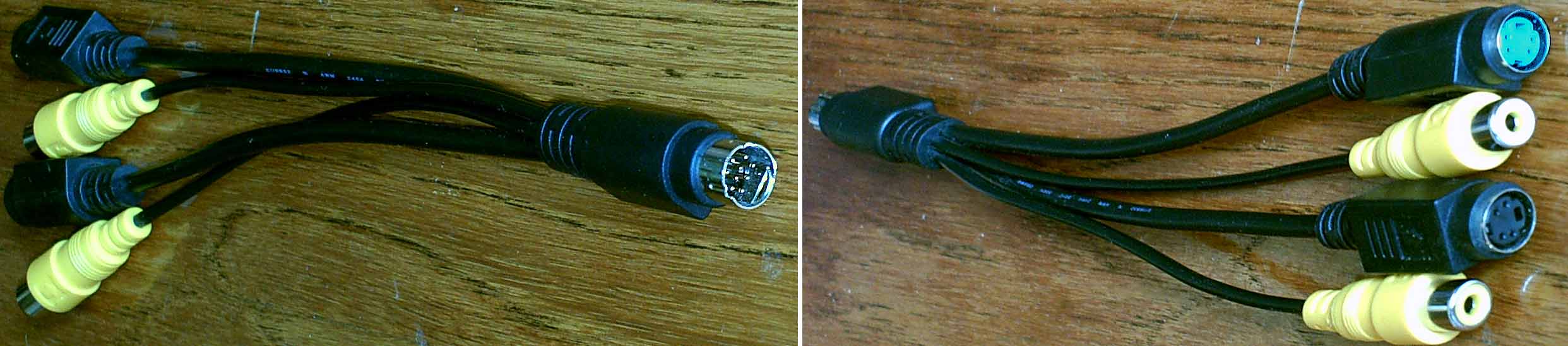

Mam tri redukce na s-video - cinch jednu ze 7pinoveho svideo (vim, ze odborny nazev je jiny) na cinch, jednu ze 4pinoveho svideo na cinch a jednu z 7pinoveho svideo na cinch+4pinove svideo.
Zkusil jsem propojit svideo<>svideo kabelem jak pc s monitorem, tak notebook s monitorem a oboje slo. Dokonce barevne.
Zkusil jsem do PC dat redukci z 7pinove svida na cinch+4pinove a pres 4pinove svideo opet obraz sel, pres cinch nic. Zkousel jsem i oboje zaroven (takze pres tem 4pinovy svideo konektor na konci redukci si karta mohla zjistit, ze je neco pripojene a poslat obraz do celeho 7pinoveho svidea a tudiz i cinche na konci te redukce) a na cinch nic, na 4pin svideo obraz vpohode.

Stale jsem googlil jen pinouty pro 7pinove, ale ted vidim, ze ty redukce co jsem psopsal jako 7pinove, jsou ve skutecnosti 9 pinove - myslel jsem, ze v ramci uspor ten spodni aretacni plast nahradili dvema pinama.
Tak teoreticky u te 4pin svideo>cinch bych asi mel propipnout Y a C na stred cinche a obe zeme jestli jestli alespon jedna pipne na kraj, ne?

Příteli evlo. Máš v tom trochu zmatek! S-video má 4piny + 1zem, nazývá se "hosiden". Pokud jsi konečně spočítal správně piny ve Tvém PC (naposledy jich bylo 9), tak se jedná o "ViVo" (videoIn/videoOut). To znamená, že potřebuješ redukci s 9ti pinem na jednom konci a dvěma hosideny (cinch) na druhém. Otázkou zůstává, jestli Tvá karta podporuje S-video, či jenom Compozit. To zjistíš v manuálu od ní, nebo u strýčka Googla. Každopádně však bude detekovat připojené zařízení na tomto výstupu a Tvůj problém to nevyřeší.
(117.99 KiB) Staženo 123 x

Toti pinu na pc je pinu 7, ale na tech reducich co jsem zkousel jich bylo 9 - myslel jsem ze v ramci uspor cinani pouzili misto kusu aretacniho platu ty spodni dva piny az pak jsem pochopil, ze je krome sedmipinoveho i devitipinove svideo.
Ta deketekce jde samozrejme vypnout jak u nvidie tak u ati, akorat ve finale chci pouzit pc s intel grafikou, kde to jak na potvoru nejde :(
Co jsem ale cetl, tak detekce by prave propojenim Y a C mela byt oblbnuta, nevim no.
Nakonec jsem pripipal tu 4pinovou na cinch a zjistil, ze ma zapojenou jen jednu zem a Y, tak jsem to prebastlil a spojil Y a C a obe zeme - no nechtejte videt jak se mi to povedlo pri me neschopnosti pajet. ( http://farm4.static.flickr.com/3633/363 ... 9142_o.jpg )
