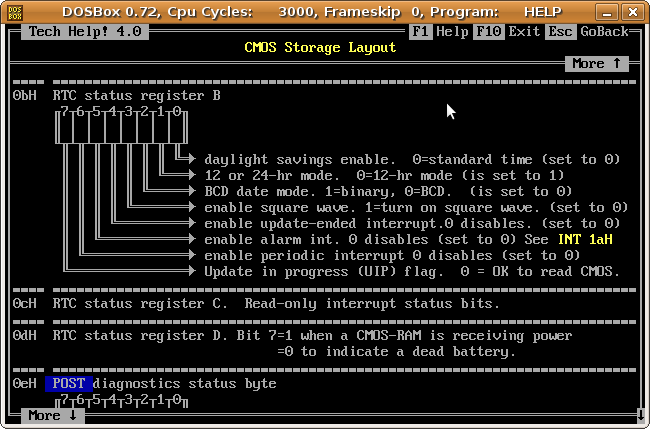

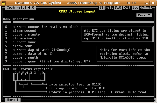

Tohle se mi nechce opisovat.
(23.34 KiB) Staženo 112 x
(21.8 KiB) Staženo 127 x

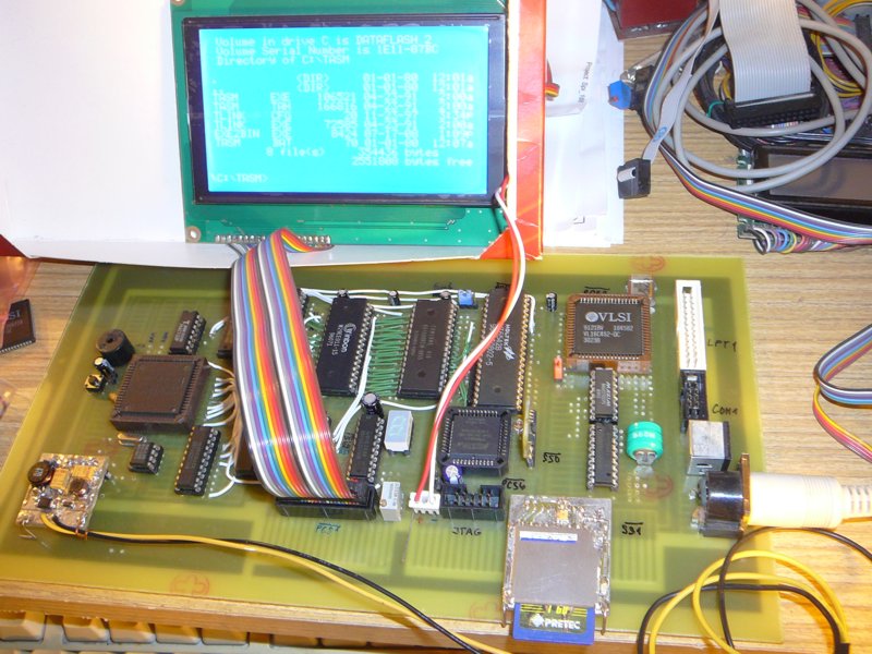

Díky, tohle všechno vím, já mám ale v systému jiné RTC na jiné adrese. Ale jak píšu, DOS volá ohledně RTC službu BIOSu, ale vrácený výsledek v případě časového údaje ignoruje, datum vrácený službou BIOSu normálně vezme a datum podle něj nastaví.

Nene, to se pleteš, kdyby DOS na něco šahal přímo, tak mi tu nepoběží, mám počítač hardwarově nekompatibilní s PC, ale BIOS jsem napsala tak, aby se na venek co se týče služeb tvářil jako v PC a DOS na tom normálně běží. Jako disky mám DataFlash a SD kartu a DOSu je to fuk, leze na to přes int 13h a nepozná, že to nejsou HDD. Jen s tím časem mi to hapruje, ale já na to přijdu a pak uvidí :twisted:
(113.8 KiB) Staženo 206 x
