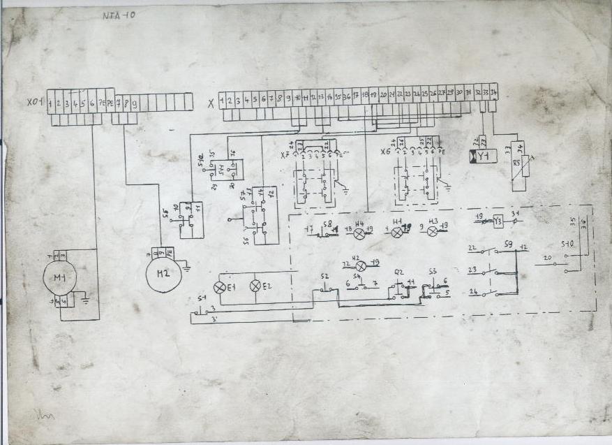

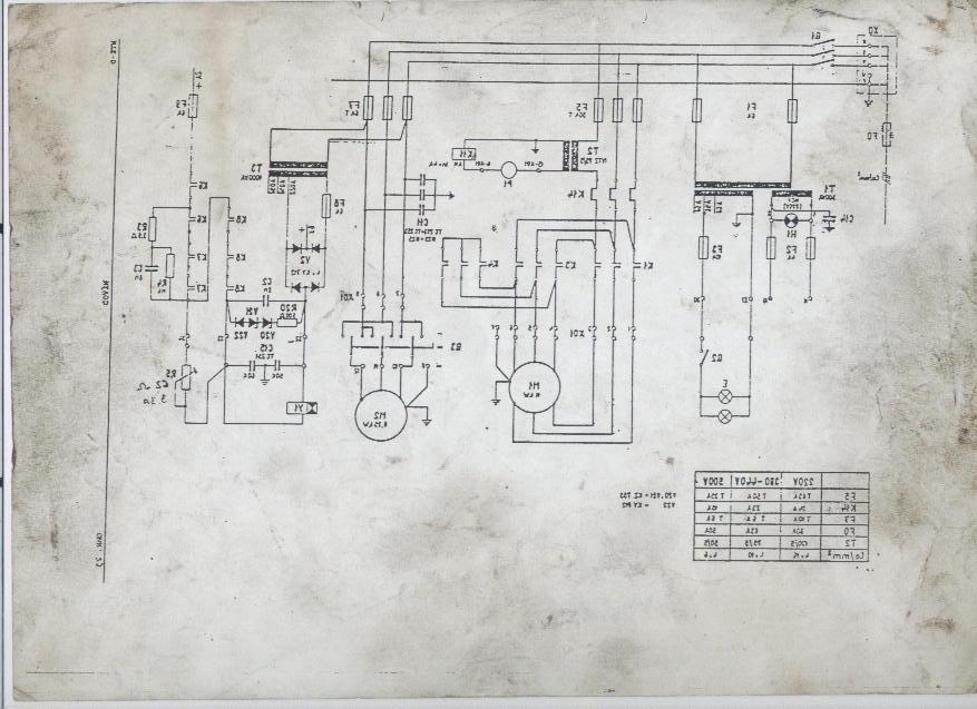

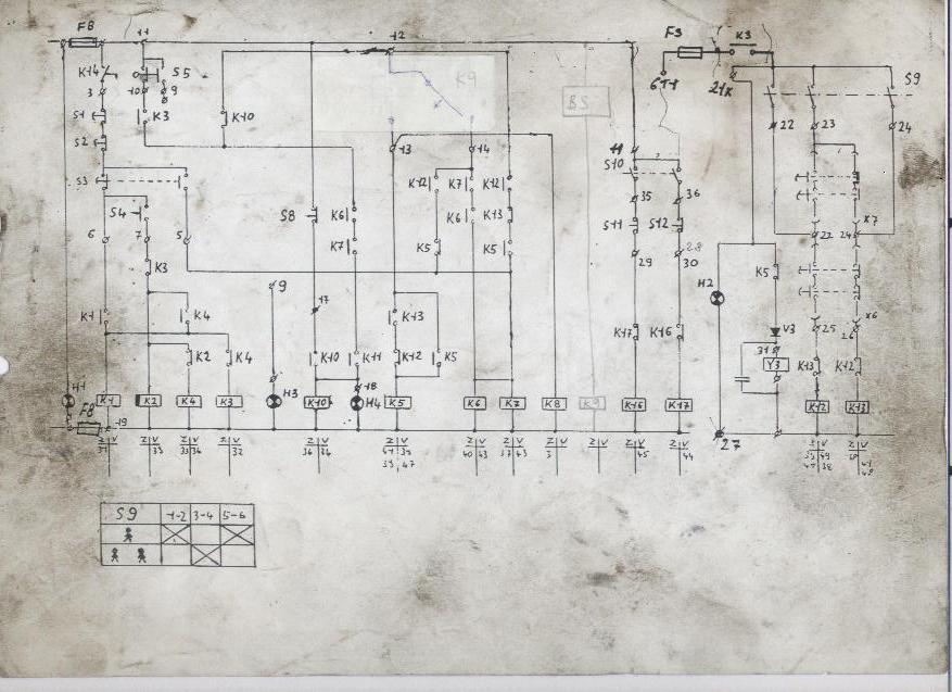

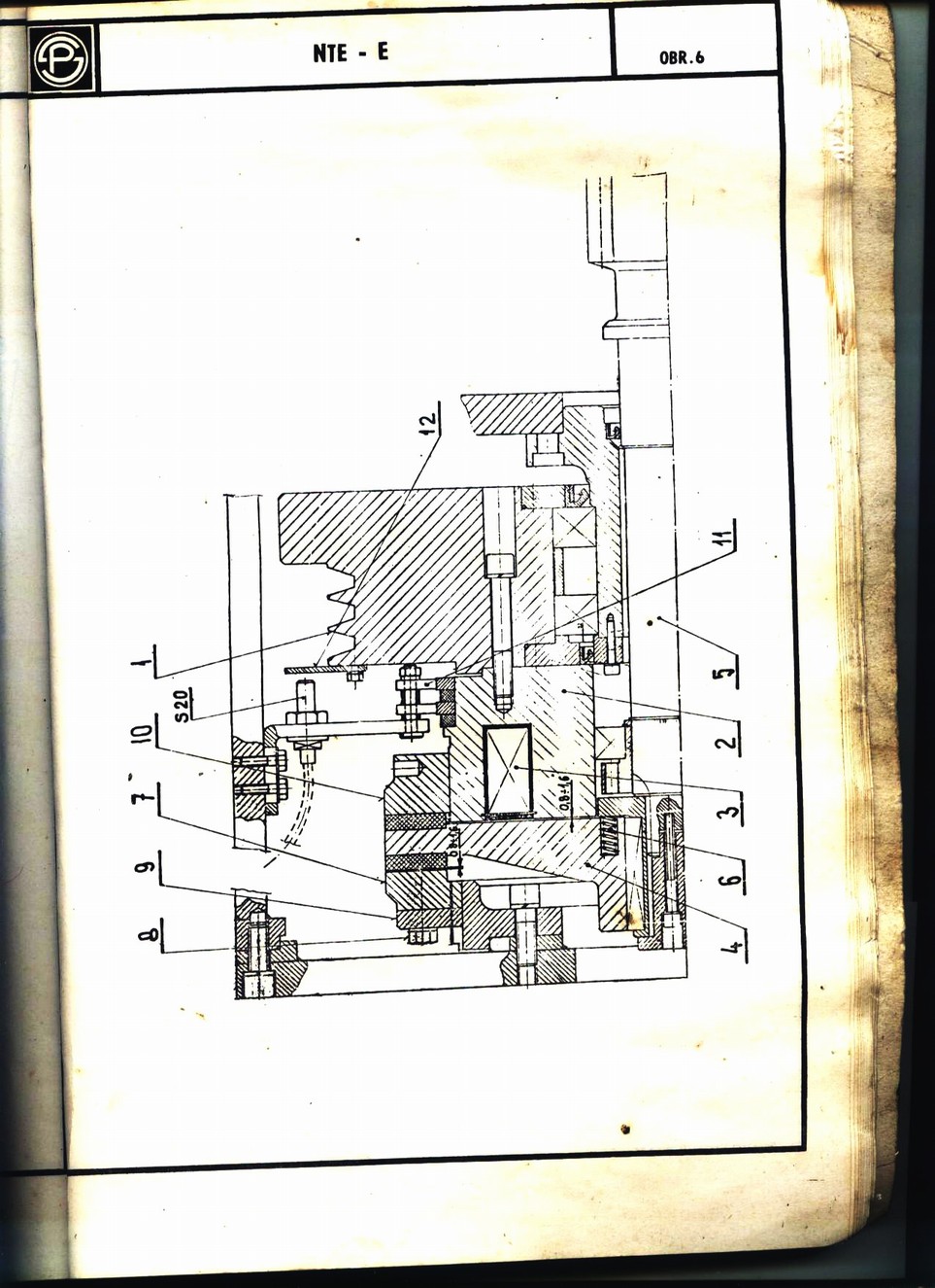

Nevím jak to mají 10, ale bude to asi velmi podobné, jako u 6,3 - viz. manuál.
