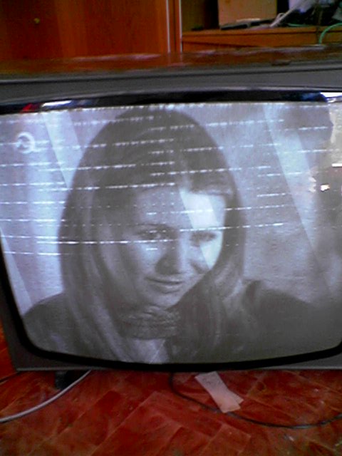

z vrchu obrazovky mam biele linky z prava dolava v ktorom module moze byt problem ???linky su od seba vzdialene asi 1 cm a su asi do polovice obrazovky od polovice obrazovky dolu je obraz v poriadku.napetia zo zdroja som nameral 22v ma byt 24v 15 ma byt17v a 142 ma byt 150v tzch 142 sa my zda malo asi skusim dvihnut na 150v lebo obraz je dost tmavy

Chyba bude pravdepodobne v zlom spätnom zatemňovaní impulzov.
Vadná dióda v riadkovom rozklade.

rozmer vertikalu ok tipujem to na integrac vertikalu diodu preverim pripadne rovno vymenim volti som dvihol na 150v podla tech. informacii mam tych modulov plno z merkurov poskusam integrac hodit z nich spravym foto a hodim ho sem

vymenil som cely vertikal a nic sa nezmenilo linky asi do pol obrazovky v spodnej casti su ties ale len velmy slabo badatelne obcas sa obraz po obry soch postav zvlni bud este je niekde vyschnuti kondik alebo to typujem na vn to vn mam ties este jedno .

vymenil som vn trafo integrac v horizontale no linky su stale uz len ked obrazovka len aby to nebola nejaka blbost mam aj obrazovku len nechce sa my menit ja som ale vymienkar :D :P prikladam obrazok

jopo166 píše:vymenil som cely vertikal a nic sa nezmenilo linky asi do pol obrazovky v spodnej casti su ties ale len velmy slabo badatelne obcas sa obraz po obry soch postav zvlni bud este je niekde vyschnuti kondik alebo to typujem na vn to vn mam ties este jedno .
To nemá s vertikálem nic společnýho, je to slabá báně, šlo by to trochu potlačit úpravou zhášení zp. běhů.

Podíval bych se na D2-KY131, příp. na D1-KA207 :wink:

ta dioda d2 ak myslis v zdroji bola vadna hned ked som telku zobral na opravu horela poistka po vymene tejto diody poistka drzi obrazovku vymenim dnes v noci bo teras nemam cas dam vediet ako som dopadol tu upravu zhasenie spetnych behov by som mozno zvladol ale nechce sa my bo mam obrazovku zatial dakujem po vymene sa ozvem

Nemyslím žádnou diodu ve zdroji (tam taky nejsou žádné KY131-ky :roll: ), to bych napsal, že je to na modulu, ale di. D2 na zákl. desce - i tu D1 - obě v obv. zhášení zp. běhů !!! (Tu KA207 jsem párkrát měl vadnou v MERKURECH).
Abys pak po výměně obrazovky nezjistil, že "som tam dze som bol" :cry:

vymenil som obrazovku skusal som vymenit vychylovacky obrazovy zosilovac no spetne behy stale zajtra vymenim diody uvydime jedno som si vsak vsimol ak sa obraz pohybuje hore pripadne dole linky neni vydiet ak vsak obraz sa zastavy spetne behy sa ukazu no verim ze to dobojujem do vytaznmeho konca 8O 8O a som tam dze som bol :D

diody vymenene ziadna zmena 8O 8O ma niekto este nejake napady cim by to mohlo byt

V každém případě se zaměř na to zhášení zpět. běhů.
A V-modul z MERKURa nemůžeš použít do "síťového" TVP (V MERKURu je IO = MDA1044E :!: ) :roll:

ja som tam to IO dal z merkura a ide to presne tak ako ked tam bolo IO Z NEPTUNA AKY JE VLASTNE MEDZI NIMY ROZDIEL CO znamena to E na konci ???
