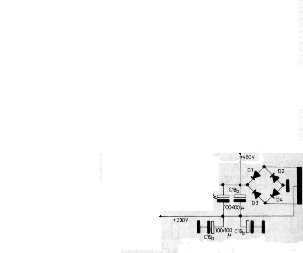

zaujimaju ma vyhody a nevyhody tohoto zapojenia zdroja je vhodne toto zapojenie na 250W lampovy zosilovac? co treba na nom doladit aby bolo idealne na 250W lampovy zosilovac.....
este ze tych 230V je na napajanie Ug2
zaujima ma aj preco tam pouzili dva kondiky 100uF paralelne ?
sak tam mohli dat 220uF? ma to nejaku inu vyhodu ?

V NF technice se dost často dává víc kondů paralelně s menší kapacitou z jednoduchýho důvodu - každej kondík má svůj ESR - ekvivalentní sériový odpor. A při paralelním řazení kondíků se řadí i paralelně tyhle ESR - celkový ESR se zmenší -> kondy se dokáží rychleji vybít. Proto se dává víc kondů o menší kapacitě, než jeden kýbl s velkou.

V proudech, jaké se vyskytujou u lamp, není ESR žádná bolestná záležitost, beztak se používají odpory v RC filtrech a přímo u lamp může být další.
Důvodů proč dva kondy může být víc, třeba blokování úbytku na trase mezi prvním a druhým, rozdělení kapacity pro obě lampy pushpullu, mechanické důvody: stavební výška, zmenšení setrvačné hmoty dlouhého úzkého kondu, nebo jich měl výrobce xxx v zásobě...

U lampáčů - až na výjimky - jsou impedance dost velké natolik, aby tam ESR kondíků hrál opravdu minimální roli.
