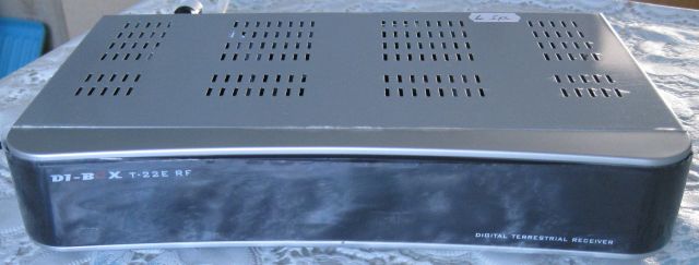

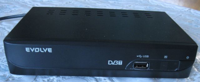

souba
Příspěvky: 706
Registrován: 21 led 2005, 00:00
#6 Příspěvek od souba »
Přepínat režim jsem zkoušel bez výsledku.
Ještě musím dodat ohledně propojení scartu musel jsem zvolit set_top-box =VCR
Pokud jsem zapojil scart u set-top-boxu =TV
šel jenom zvuk bez obrazu.
Ještě musím dodat ,že se televize nepřepne automaticky do režimu AV musím přepnout na dálkovém ovládání.
Scart v televizi je samozřejmě originál.
Takto to ale funguje jenom u této televize.
Sehnal jsem jiný set-top-box televize jde normálně v jakémkoli režimu .IMG_6557.JPG
Zbytečná citace celého předchozího příspěvku, vymazáno. Používej tlačítko "zaslat odpověď".Děkuji, Killroy
(28.33 KiB) Staženo 94 x
(34.96 KiB) Staženo 107 x
kokun
Příspěvky: 9230
Bydliště: Valachy
#7 Příspěvek od kokun »
souba píše:... Vyzkoušel jsem dva tyto set-top-boxy a výsledek stejný.IMG_6556.JPG
... Sehnal jsem jiný set-top-box televize jde normálně v jakémkoli režimu .IMG_6557.JPG
Takže, podle tohoto to vypadá, že problém by měl být jinde než v telce - tedy v "původním" STB T22E - IMG_6556.JPG (a obou, když jsou totožné a chovají se stejně 8O ).
Ještě je oba zkusit s jinou telkou - jak by se chovaly s ní :wink:
Přepnutí telky do AV by se mělo dít povelovým signálem PERI ze SCARTu pin 8 - ale pravděpodobně jen pokud bude PERI = 9-12V.
Prostuduj si toto vlákno - třeba to bude stejný problém - :nevim:
Honza - kokúň
__________________________
souba
Příspěvky: 706
#8 Příspěvek od souba »
Díky Kokun za upozornění na odkaz.
Přesně toto je muj problém.
Nižší napětí.Dávalo jenom 6v a Tv se nepřepla do AV.
Jsem zase o něco chytřejší.
kokun
Příspěvky: 9230
Bydliště: Valachy
#9 Příspěvek od kokun »
Ale ta malá telka má obrazovku 4:3 - pokud chceš mít správné zobrazování obrazu ze STB, tak stejně musíš v jeho MENU nastavit (a uložit) formát obrazu 4:3LB (Letter box).
Při tomto nastavení ti pak ze STB bude vycházet sig. PERI o hodnotě napětí kolem 11V - na tuto vel. napětí už ti telka reagovat bude a přepne se do AV režimu automaticky (po každém zapnutí STB do režimu ON).
V tom případě byl celý problém pouze v tom, žes neměl (v STB) nastavený (a zapaměťovaný) správný "formát" obrazu :wink:
Honza - kokúň

drabek06
Příspěvky: 1667
Bydliště: Liberec
#10 Příspěvek od drabek06 »
Když tady vidim ten Evolve STB tak k němu mám pár postřehů. Má nějak blbě navrženej zdroj, aspoň teda ten můj, protože místo 12V je na výstupu zdroje kolem 10,5V a na 5V výstupu bylo kolem 4V. Samozřejmě že se tohle projevilo na přijmu protože asi po 5 minutách provozu spadla kvalita přijímanýho signálu na 30% a obraz kostičkoval. Měřením jsem došel k tomu že SMD stabilizátory 3,3V maj na výstupu 2,9V a hlavní procesor z toho nebyl nějak nadšenej. Lépe řečeno ze 4V ten stabilizátor odmítal dělat 3,3V. Se zdrojem jsem zkoušel psí kusy a změna k lepšínu se nedostavila, takže napájim STB ze zdroje televize a je po problémech. To že se TV sama nepřepíná do AV režimu je možná důvod nízkýho napětí na pinu scartu kterej to má na starosti . . .
Duvsan
Příspěvky: 6120
Bydliště: Okres Nitra
#11 Příspěvek od Duvsan »
Ak je to chyba návrhu (nie elytov), nestačilo vymeniť odpor sp.v.?
drabek06
Příspěvky: 1667
Bydliště: Liberec
#12 Příspěvek od drabek06 »
Asi by to stačilo, ale takhle jsem bacil 2 mouchy jednou ranou :wink: Po vypnutí TV se vypne i STB, takže nežere další zbytečnej proud kterej by za rok dal nějakou tu korunu která se dá investovat kulturněji 8-)

drabek06
Příspěvky: 1667
Bydliště: Liberec
#14 Příspěvek od drabek06 »
Co jsem měřil odběry STB na obou větvích zdroje tak na 12V byl odběr 11mA a na 5V 0,7A. A celkem jsem čučel že při vypnutym STB dálkáčem poklesl odběr na 5V větvi na 0,5A :lol:
