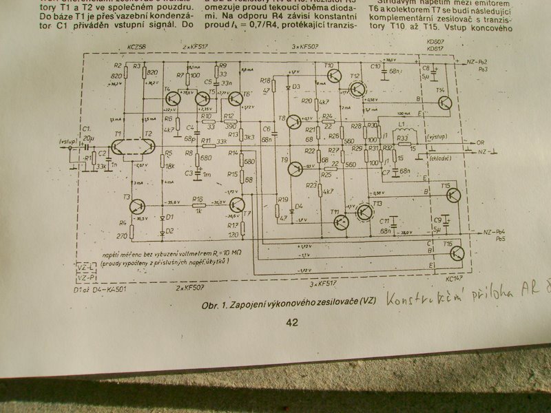

Zdravim Vas. Postavil som si tento zosilnovac
Obrázek
Jeden kanal mi funguje bez problemov ale na druhom nemozem nastavit pozadovany kludovy prud(ma byt cca 25mA a moj lieta okolo 200mA). Ked vsak odpojim boucherta tak kludovy je stabilny a mozem ho nastavit. So zapojenym bouchertom som mal na vystupe ''peknu'' sinusovku :). Neviete kde by mohol byt problem? Dakujem

Ano viem ze to nieje idealny koncak a TIPka v koncoch niesu najmudrejsie riesenie ale mam to uz postavene a potrebujem nieco na com by som mohol nejaky cas hrat. Do buducna to chcem urcite vymenit(pravdepodobne za nejaky aldax) ale zatial chcem mat aspon cosi. Toto aj ine fora som uz pobehal ale nic z toho nepomohlo

K tomu zesilovači se dají na webu najít poznámky, co je na něm blbě. Bohužel kmitání silně závisí na konkrétním provedení (topologie, rozptyl součástek...) a rada není snadná.

zítra ti pošlu podobné ověřené zapojení.Jen tak odpasu zruš C2 a mezi B a C T3 dej C=33pF.Na vstup paralelně k odporu R2 bych dal 220-470pF.

Při dnešních cenách tranzistorů je poněkud nesmysl stavět podobně obřezaný konstrukce, navíc s jahůdkou navrch ve formě C2 a podobných pokusů o získání stability....

C2, pěkný "přítluk" :wink: . Taková řešení mívají poněkud proměnné vlastnosti vzhledem k nesymetrii budiče - trand + bootstrap, asymetrické zákmity v limitaci mohou být další očekávaný bonus.
Celá ta konstrukce na mne působí dojmem, že autor oprásknul víceméně klasické řešení, překopnul na darlingtony a pak už jen bastlil, aby to zatlouknul a udržel na uzdě.
Jestlipak autor ověřoval stabilní chování při náběhu nadproudovek ? :D

pejoma: hned ako budem mat moznost tak skusim vyhodit tu C2. Bol by som Ti velmi vdacny za tu overenu schemu. Zatial dakujem za ochotu
Tento zosilnovac som si vybral preto lebo vsetky veci som mal a stacilo to dat dokopy. Bolo mi jasne ako som pisal vyssie ze tie konce niesu najstastnejsie riesenie ale nemusel som nic kupovat. No ze s tym budu taketo problemy som necakal
EDIT: Tak C2 som vyhodil ale zmena ziadna, k tomu trandu som dal takisto malu kapacitu ale kludovy sa sice znizil ale je stale velmi nestabilny

Ten C2 tam nechej, to je možná jediné, co to drží trochu na uzdě. Pokud to nakmitává, tak klidový proud neseřídíš.

tak pokud je tam velký klidový proud tak změř kam ti utíká.. srovnávej oba zesilovače, zkus třeba i prohodit součástky..

Jestli jsem to dobře pochopil , tak to chceš zes vlastně pro kombo . Okopíruj 1 kanál TW120 a v klidu to užiješ , já mám favorita toto dole . Postaveno více kusů , nechá si to líbit i 80V a to by Ti mělo stačit . Vždy! jsem jen zapojil a pustil . Konstrukčka 85 . A ještě jsem si to usnadnil , dávám tam KD366 a 7 .

No to by mě docela zajímalo, jak u toho Andrlíka jedním trandem na chladiči držíš kliďák Darlingtonů a ještě k tomu sedmimegahertzovejch...Huf!

Tady máš na vyzkoušení něco pro "chudinu" :D : http://forum.audioweb.cz/viewtopic.php?id=7326
Když sinclair tvrdí, že to funguje, tak to zkus. Mě ta původní alternativa z amára kdysi shořela plamenem....
