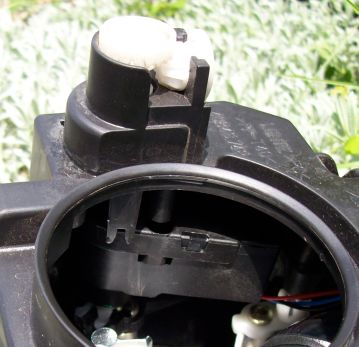

#1 Příspěvek od pepik9 »
Nevite prosim, jestli v nejakem aute je tento motorek? Jako cela mechanika nebo jen elektromotorek. Tenhle je u Xsary II vestaveny, samostatne se neprodava. Rozmery vlastniho elekromotorku: prumer 15,5/20mm, delka 27 (42 se snekem).
http://uloz.to/2213635/motorek.zip

Podla vonkajsieho dizajnu a pripojenia mi to pripomina motorcek do fabie,ten akurat nemal vyvedeny ten biely cudlik zozadu a nepamatam si ako vyzeral vnutri.Samotny motorcek by mohol byt rovnaky...

Mám za to , že stejný je i v pegotu , kdyby jsi měl něco z vrakáče .

Vypada to, ze vnitrek bude stejny u oktavky, vyzkousim.

Mimochodem - když už to máš rozdělaný- je to nějak jednoduše "namazatelný" ? Na tom mým je plastovej šroub zvrchu, ale nestudoval jsem, na co je....

Nevim, kterej mas na mysli, jestli takovejhle bilej, tak je na zakladni nastaveni vysky, je dutej a dovnitr je nasunuty ten kolik motorku, kterej naklapi parabolu. Slo by to maznout napr silikonovym olejem, ale ten by se az do mechaniky motorku nedostal.
