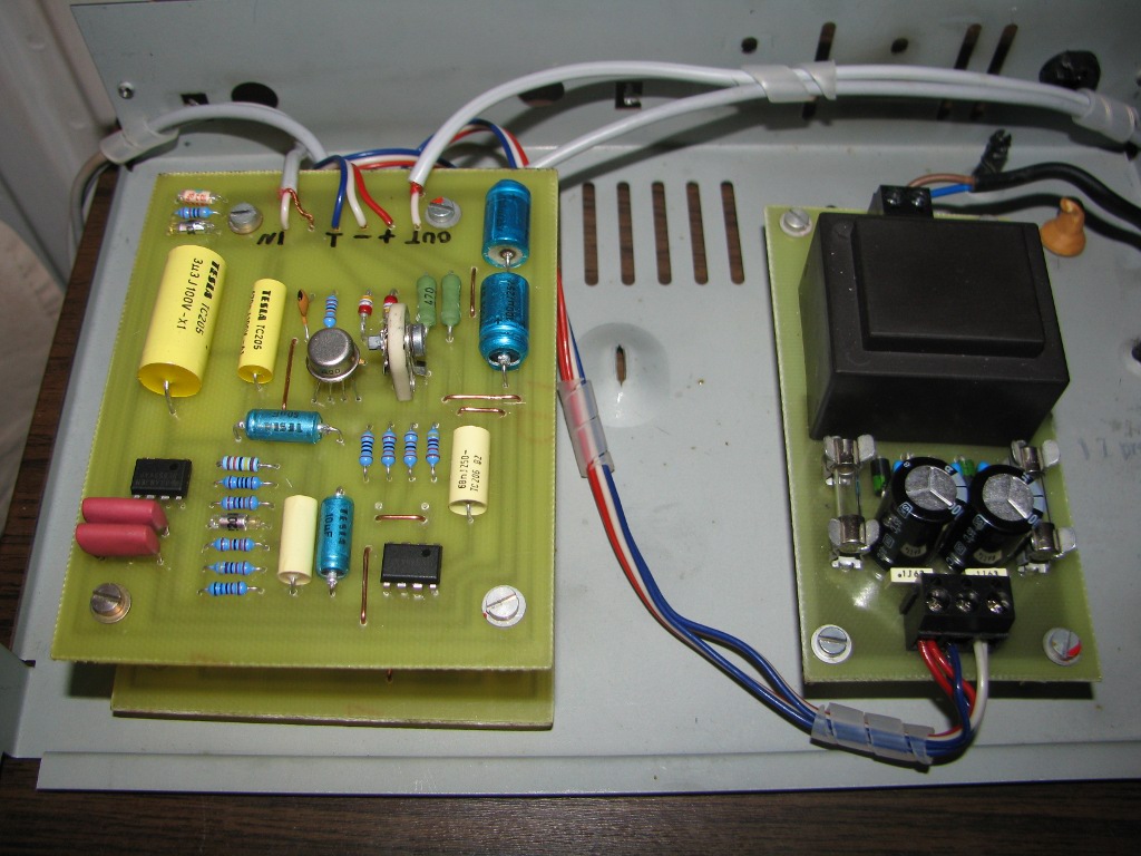

Na ten actidamp budeš potřebovat symetrické napájení min. 2x20V, aby se zenerky ve zdroji mohli o co opřít...
Používám tráfko 2x18V/125mA odběr toho actidampu je asi 2x20mA, takže je tam i rezerva...
Tady je obrázek actidampu se zdrojem:
(207.66 KiB) Staženo 142 x

No mozno cez vikend by som sa na to zmohol,prve dni v praci su tazke,8 a pol hodiny na nohach-balim v sklade tovar...Este budem musiet zbastlit nejaky mensi napajaci zdroj vbastlitelny do tej 430,nerad by som aby to trafo davalo o sebe vediet zvukom pre neho charakteristyckym...Taka otazka-patt ma zdroj s kazdou vetvou zvlast na kazdy zos.co by sa stalo keyb som ich chcel napojit oba z jednej vetvy?
EDIT:pozeram na tu fotku a ono je to z jednej vetvy akurat jednemu nerozumiem-napajanie-plus.minus a kostra?Co to? :?: :?:
