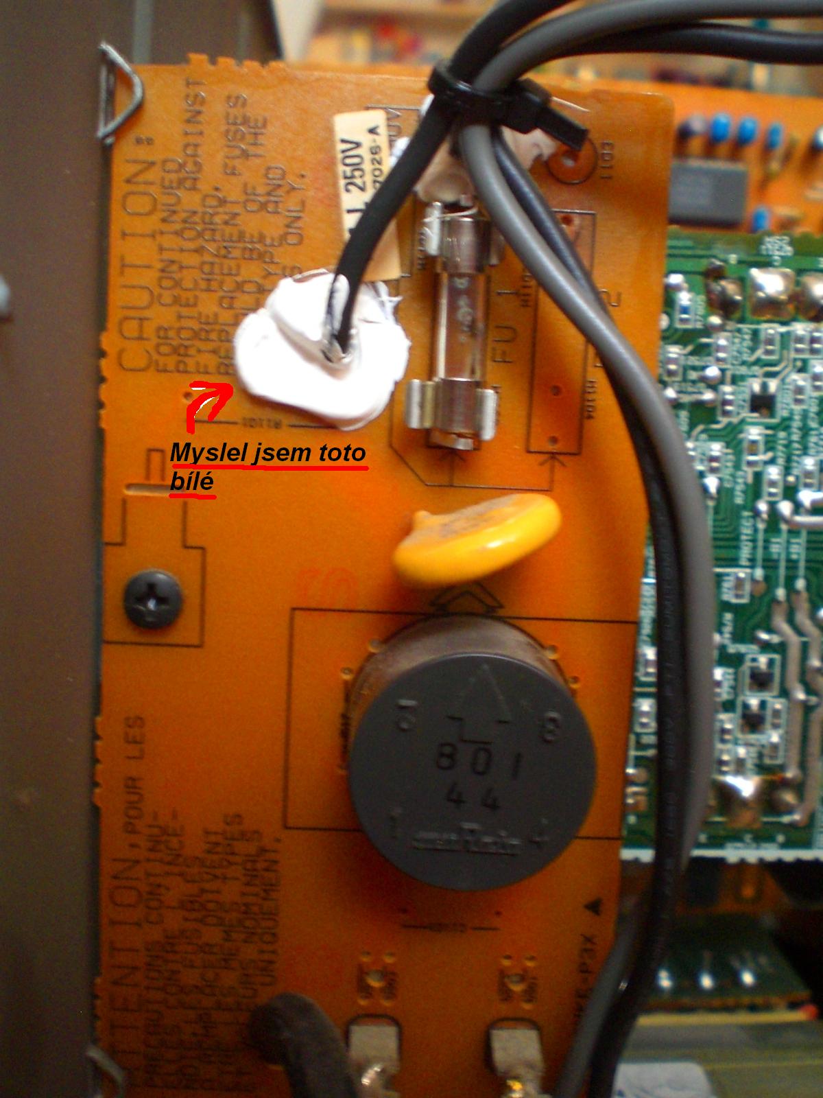

Čaute potřeboval bych poradit.Vždy když zapnu věž do zásuvky tak mi to spálí síťovou pojistku nevím čím to může být a většina komponentů se už nevyrábí tak kdybyste mohli něják poradit.Posílám i adresu na schéma zapojení předem dík.

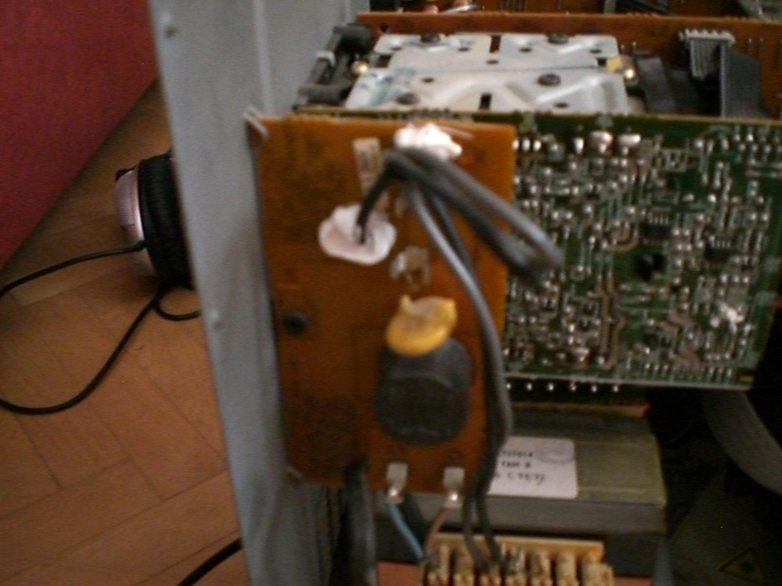

no ještě si osobně myslím že by mohlo být špatné to na schématu pod číslem:34 a je to 3. obrázek od vrchu jelikož ta destička v letovaném spoji uplně zbělala viz foto.jenže nevím co to je :-(

Ta fotka je příšerně neostrá, ale vypadá to jako varistor - neboli součástka chránící před přepěťovými špičkami. Teda jestli myslíš ten žlutý plochý kotouček nad černým válečkem. Asi "dostal na (_!_)" a je zkratovaný. Pokud je připojený paralelně k síťovému přívodu, má moje domněnka asi tak 99% pravděpodobnost. Zkus najít v nějakém zásilkáči obdobný (pro síťové napětí) a vyměň ho - chodit by to mělo i bez něj, jen tam nebude žádná ochrana před přepětím.
#4 Příspěvek od ZdenekHQ »
Žlutý plochý kotouček může být i bezpečnostní kondík - v tom případě bych očenichal trafo :D

Úplně klidně to může být deset jiných součástek, protože tazatel to fotil nejspíš mobilem a zaostřoval asi na ty sluchátka ležící vlevo vzadu. Normální člověk na to vezme FOŤÁK a ne mobil - tahle fotka je doslova NA DRAKA.

draxleros píše:nevím čím to může být a většina komponentů se už nevyrábí tak kdybyste mohli něják poradit.
Nebude to tak zlé a neměl by být problém to opravit s použitím běžně dostupných součástek. Svěř to někomu kdo se alespoň trochu vyzná. Ta fotka je mizerná a na nic.

ok no tak snad to bude ted přehlednější

draxleros píše:ok no tak snad to bude ted přehlednější
Tak "toto bílé" je nějaký silikonový sr*č, kterým je přilepený přívodní drát k desce, aby byl zachacen případný tah za něj a drát se nevyrval z desky. Pokud je to tak, tak bych se spíš přiklonil k názoru Killroye a doporučil odnos/odvoz do provozovny, kde tomu budou hovět víc, než tomu hovíš Ty. Závada je jinde. A bez měření a kupy potřebných znalostí ji nenajdeš a neodstraníš.
- Očistit od prachu ten "žlutý disk" (ker. kond, varistor ?) - opsat údaje a dát je sem.
- zjistit, co je za součástku ten "hnědý váleček" zn muRata - vypadá to na nejakou odruš. tlumivku?
Pravděpodobně je ale tato oranžová DPS pouze jištění a odrušení zdroje, který následuje dále - příčina "vybíjení pojistky" bude nejspíše až tady.

Položím na stůl, dám tam pojistku,změřím šlusmetrem primár trafa, pokračuju na diody na sekundáru, zkrat za usměrňovačem a když nic kloudnýho nenaměřím, podívám se na přepínač 115V/230V... Popř. (a až teď) zapnu s odpojeným sekundárem. Práce na 15minut, ani toho myšlení moc není, jen správně vyhodnotit výsledek měření.... 8-)
