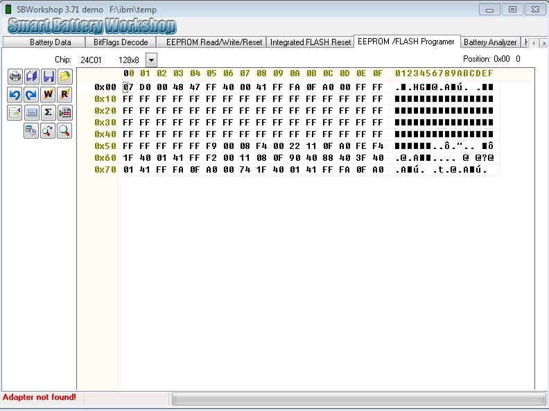

tady je 2x načtená paměť,asi minitu po sobě
Nemáte někdo obsah paměti?
(83.03 KiB) Staženo 150 x
(82.99 KiB) Staženo 160 x

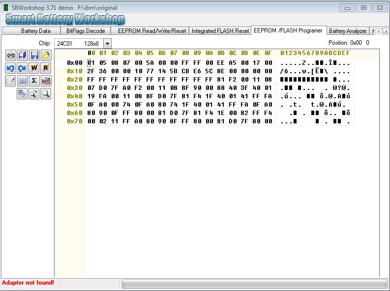

To jsou nejake klikyhaky. Po dvou letech (NB uz je davno pryc) jsem to jeste nasel.
BIN a obrazek prikladam.
