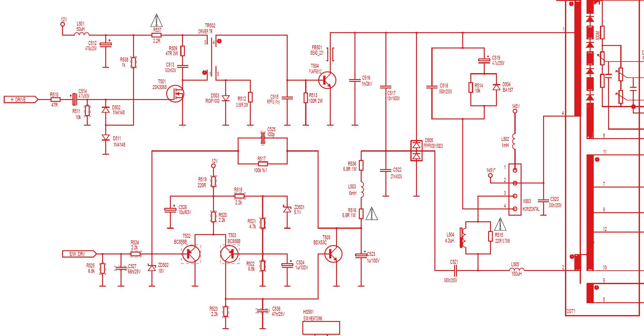

tudle Telku sem koupil v bazaru.hrála pár měsíců.včera sem ju zapl a bylo slyšet že TV cykluje.našel sem vypálený tranzistor v horizontálním rozkladě.
doznám se k tomu že sem na ,,prasáka" našel v šuflíku jiný a zkusil štěsti.Ihned jak sem telku zapl už byl zas v čudu.měřil sem zdroj jaký dává napětí.pro napájení ŘKS jde 135V.
mám pocit ze je nejakej elektrolyt v čudu.(že jde vyšší napětí než má).zatím ale nemám měřák na kondy doma.

#7 Příspěvek od xxxe »
pro přřípad že nemáš.
(196.26 KiB) Staženo 285 x

měřil sem ten trandak (jak sem psal ze zhořel).prosím za prominutí není to Bu2520AF ale BU 2525DF.vypájel sem ho nyní a proměřil vypájenej (jako ten trand) a je zkrat mezi C a E.dále sem měřil napětí v telce na kolektoru.(toho trandu).když sem zapl tu Telku do sítě,tak bylo napětí 135V a když sem ji chtěl probudit ze st.by (stisknul sem tlačitko CH+)tak cvaklo relé a napětí 177V.

Skôr než začneš meniť VN trafo, mrkni na C516 a C517 či majú predpísanú kapacitu. Je to jedna z možností prejavu poruchy.

Už ti radili všichni přede mnou, vše "co visí" na tom kolektoru - proměřit!
A jak jsem psal, stuďáky - zase hlavně kolem K a B (celý ŘKS, vč. V.C.) :!:
Budicí impuls (na B) musí mít "pořádný", záporný zákmit => rychlé zavření toho trandu!!! (i dva - nejlépe dle servismanuálu - správný tvar i amplituda!). :roll:

Měřil sem to napětí Se zátěží i bez.Bez zátěže bylo po zapnutí relé 177V a se zátěží naměřeno 135V.tyto dva kodany sem uz zkousel i menit.(C516 a C517).Propájel sem celé ŘKS,V.C.
nemám právě oscik abych moh se podívat na ten budící impuls.No mám,al tady mi moc nepomůže.je to oscik přes zvukovku v komplu.
