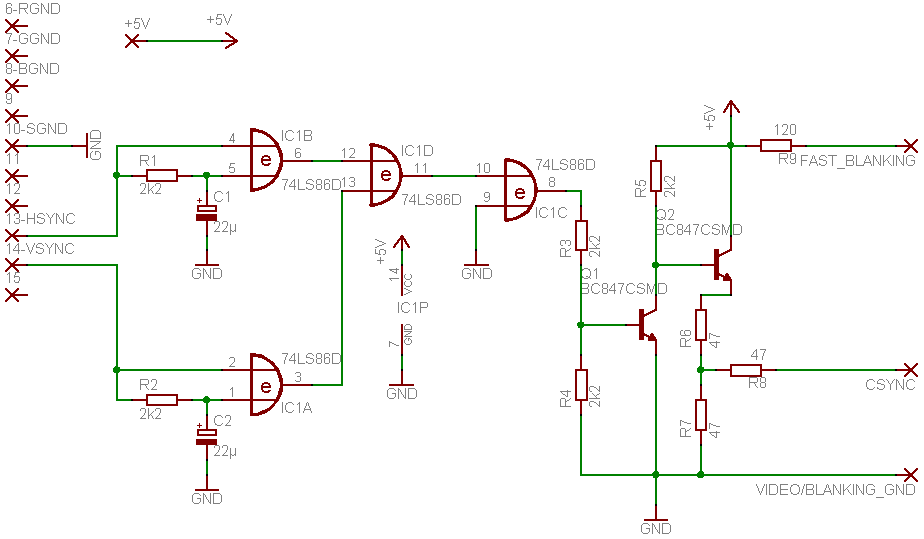

Caute, vela som hladal, dufam ze dobre, no nenasiel som nic co by riesilo moj problem.. Chcel by som pripojit cuvaciu kameru na original GPS system v aute. viem ze display v aute pouziva prenos RGB, ale nema k tomu horizontal a vertikal ale ma iba jeden synchronizacny vodic.. obrazova technika nieje moja silna stranka.. mam prevodnik AV na VGA signal, kde vsak mam prave RGB plus H a V.. ako by som docielil iba ten jeden synchronizacny ? Vdaka

Mno prave GPS jednotka aj ovladanie su inde.. toto je samostatny monitor.. ma dost dobru kvalitu, su ludia co to tam uz maju pripojene, zial kupovali hotove redukcie, ktore sa momentalne nedaju nikde zohnat.. ale od nich viem ze to pracuje na principe RGB plus jeden sync... mam konvertor z AV do VGA, ale odtial viem dostat iba R,G,B, H, V.. a prave H a V by som potreboval v jednom..

Možno ti to pomôže. Je to VGA na SCART, ale je tam to čo potrebuješ H a V do jedného. http://www.sput.nl/hardware/tv-x.html
