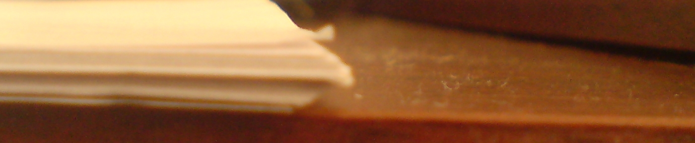

možná se to tu moc nehodí, ale nemáte někdo dobrý tip jak efektivně seříznout okraje podomácku vytisknuté knížky, aby byly okraje zarovnané?
(194.6 KiB) Staženo 90 x

Takovej dotaz...proč sis to pořádně neslícoval, když si to vázal?
Jediný co mě napadá jsou ty pákový nůžky na formátování papíru, nebo stříhání fotek.

To slícovat nejde, pokud to opravdu nevážeš jako knížku, ale třeba jen secvakáváš svorkama.
Já bych si vzal kovové pravítko, dobrý odlamovací nůž a pěkně po modelářsku to na několik tahů odřízl.

Lukas-Peca píše:To slícovat nejde, pokud to opravdu nevážeš jako knížku, ale třeba jen secvakáváš svorkama.
Přesně tak, je to secvaknuté svorkama, pákový nůžky nemám, takže budu muset kdyžtak zkusit to s tím pravítkem :wink:

Nebo do papírny a nechat to seříznout nůžkama na papír. PS: nedělají někde v okolí knížky, třeba jen repase?

Podle toho jestli to není moc tlusté. Já jsem kdysi chtěl mít úhledný manuál - vytištěný na počítačové tiskárně na traktorový papír. Tak jsem ten svazek prošil šicím strojem (bez nití) a pak jsem ty papíry odtrhl podél vzniklé perforace. Ta strana pak vypadala jako kniha z ručního papíru.

Mám pro tento účel dva masivní ocelové L-profily 60x60x400 s dírami na koncích a spojené šrouby, které fungují jako svěrák. Mezi profily se vloží stoh listů, zarovná se a stáhne tak, že ze "svěráku" trčí asi 5 mm okraj. Ten okraj se potom zapatlá chemoprénem a až zaschne, brožura je na světě.
Pokud chceš ořezat ten okraj nějakou břitvou, doporučuji podobný způsob fixování, jinak se to bude pod pravítkem postupně rozlézat.

Pokud chces mit z toho knizku, tak priste navstiv nejblizsi copyshop a nech si to vytisknout i svazat. Vetsinou disponuji i vybavenim jako treba rezacka na papir a vysledek vypada skoro profesionalne

běžně jsme si knihy vázali a po té ořezávali půlkruhovým nožem, rádius tak 40 - 50 mm.přitáhli laťkou pomocí svěrek ke stolu a stále jezdili a jezdili nožem až řezali do stolu :-)) a vzhled profi (skoro)

Přesně tohle bych použil, stáhnul pomocí těch šroubů a šel s tím na kotoučovou brusku (chce to jen odzkoušet "správnou zrnitost" brusného kotouče) - vyzkoušej si to nanečisto (slisuj třeba staré noviny - stejnou tloušťku, jakou potřebuješ "zarovnat). Když jde obrousit třeba guma, tak proč by neměl jít obrousit slisovaný papír :headscratch:
Přečnívající část slisovaných stránek bych pomalu a opatrně odbrousil, až k těm úhelníkům - do hloubky bys "zajet" neměl, ty úhelníky tě nepustí :roll:
Samozřejmě, že bys nesměl zajet do toho úhelníku "nadlouho", aby se ti v tom místě od broušení nerozžhavil a ten papír nezačal v těch místech doutnat :cry:
A rádius toho brusného kotouče ti nakonec vytvoří něco jako na skutečné knize :wink:

Všechny ty vingly a řezací kolečka sice vyřeší vytvoření hrany, ale neřeší vazbu jako takovou. Knihařství je přece jen řemeslo a chvílema i umění.
V knize by se mělo dát listovat a vazba ve hřbetu by měla něco vydržet, teda pokud to není manuál který stejně nikdy nikdo číst nebude.
Pro tyhle domácí účely je docela praktická vazba do plastových hřebenů, děrovačka sice něco stojí ale pak jsou provozní náklady minimální a výsledek je profi. Případně si ji půjčit, případně si dát vytisknutou brožuru takhle svázat. Hřebenová vazba má několik výhod: kniha drží rozevřená na libovolné stránce i přetočená obálkou dovnitř, nevhodný list se dá ihned vytrhnout a nebo zaměnit jiným, přidat listy atd., tiskne se oboustranně jen jeden list s bezprostředně navazujícíma stránkama, zatímco při tisku dvojlistů do šité vazby to už chce vyřazení listů sázecím programem, který ne každý má a ovládá. Při víc než tak 20 listech je beztak potřeba program který provádí kompenzaci nárůstu okraje vlivem tloušťky papíru, jinak sice u bachraté šité brožury kraj ořízneš nebo obrousíš ale u vnitřních stránek ti vyleze kraj sloupce o centimetr ke kraji papíru a vypadá to hrozně.
Tohle všechno u hřebenové vazby odpadá. http://www.lpt.cz/Vazby/images/GBCVELOBINDER.pdf

Na sešití vazby se perfektně hodí za 500 ten pracovní stoleček , třeba z lidla . A když srovnáš listy předem , nebudeš muset potom nic řezat . Také jsem dříve používal dvě jasanové latě , ale byly neuchycené - hrozná práce . V tom stolku to stáhneš , necháš přečnívat minimálně 3mm , podle formátu nařízneš pilkou na železo kolmo šlicy 5-9 POZOR vždy lichý počet a namatláš chemoprenem . Potom do drážek vtlačuješ a utahuješ motouzek a sřídavě sem tam , třikrát dokola - díky lichému počtu zářezů vznikají "osmičky". Zapatláš znovu chemoprenem , přidáš pruh plátna a je to ! Klukům jsem tak vázal noty do LŠU .

Blíže k té knížce - má cca 50 stránek a je ve formátu A5
