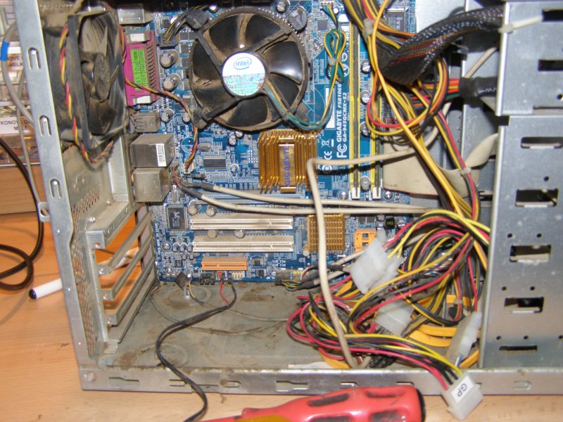

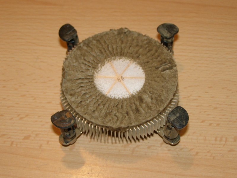

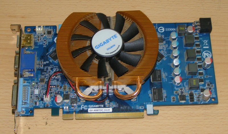

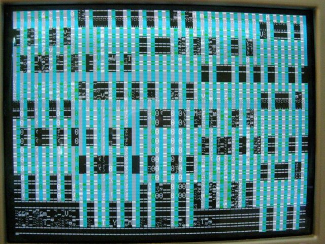

Do této popelnice (to nelze nazvat PC) s klasicky ucpaným chladičem a spálenou pastou na procesoru si kámoš koupil POUŽITOU grafickou kartu - viz foto. Po zapnutí následuje krásný "matrix" - opět viz foto.
1. Vadná paměť grafiky či nekompatibilita ?
2. Už jste se někdy setkali s tím, že přehřátý procesor sejmul harddisk ? Nikoliv hardwarově, ale totálně nečitelný a zralý pouze na formát....

Grafická karta má pravděpodobně problém ve video RAM. :opravar:

1. Grafika je pravdepodobne vadna - skus pritlacit prstom na pamate, ci sa bude obraz menit - casto byvaju studenaky pod BGA pamatami.

1) Vše může být jen tím 🤐 počítačem. Doporučil bych celý vyfoukat, zvláště slot pro grafiku a větráky. Pokud to nepomůže (špatný kontakt), tak je v háji paměť grafiky.
2) Přehřátý procesor nesejme harddisk nijak. Problémy může nadělat špatná paměť (ztráta dat) nebo šráky pokud je harddisk EIDE.

1)Tipuju to také na paměť grafiky

No ja len ze z toho pc by sa dala vyfukat polna cesta, a tiez sa priklanam v zlych pamatiach na GK.

1.pamet dead
2.flasnuty spatny bios vga
3.jumper pal/ntsc?

Počítač jsem za šílenýho nadávání na zápraží vyfoukal a částečně vyčistil, kartu zkusí vyreklamovat, údajně před tím nějakej čas fungovala.
Dále dostal vynadaný, že když už si pěstuje na chladiči koberec, má si zapnout aspoň hlídání teploty procesoru v biosu.
