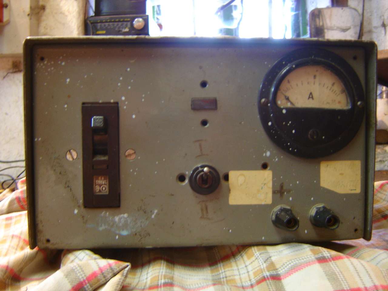

Pozná někdo tuto nabíječku?
DSC00421.JPG- (76.14 KiB) Staženo 139 x
Kopie - DSC00423.JPG- (205.64 KiB) Staženo 295 x

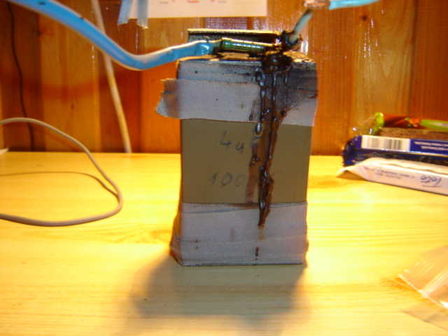

Jinak dá se někde sehnat ten síťový kondenzátor (4uF/1000V)?
kondik.JPG- (148.11 KiB) Staženo 120 x

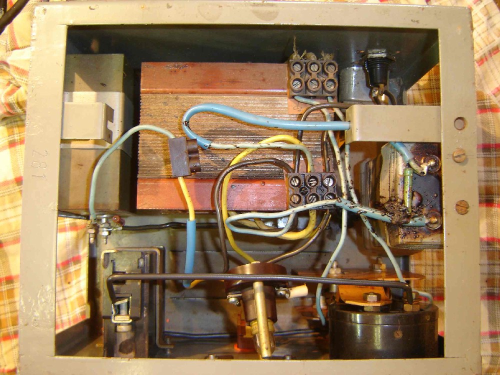

krutor píše:Takže prý je to samodomovýroba. Zkusil jsem odpojit ten síťový kondenzátor, nyní funguje nabíječka jen na tu druhou polohu přepínače (LOW/HIGH), tzn. přes ten druhý síťový kondenzátor. Po připojení na autobaterii funguje, ale někdy vyhodí jistič, ale to bude zřejmě tím, že je 6Ampérový a baterie odebírá třeba 8A.
Jasná samovýroba.Něco podobhého jsem před léty postavil a funguje bez problémů .
