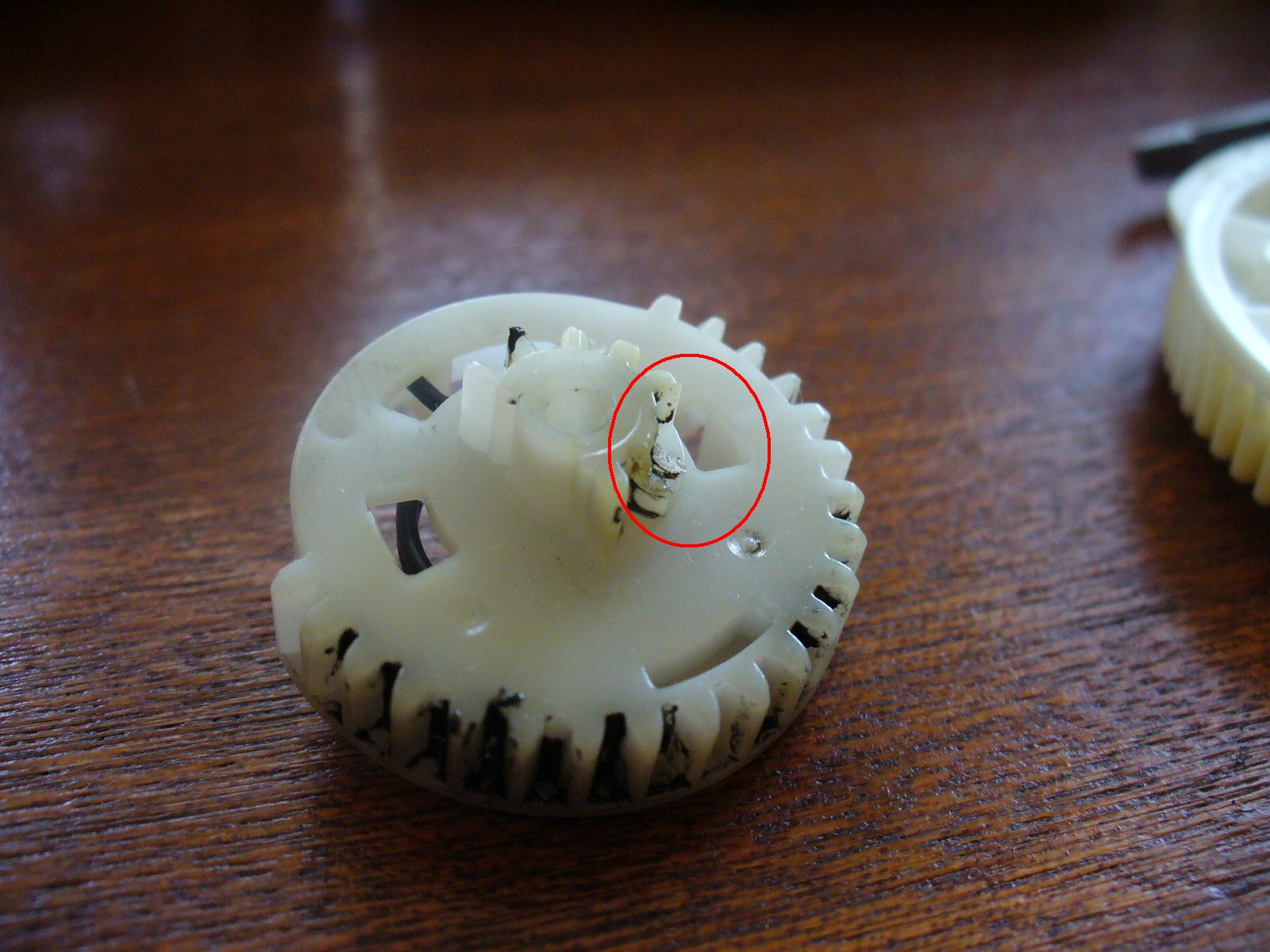

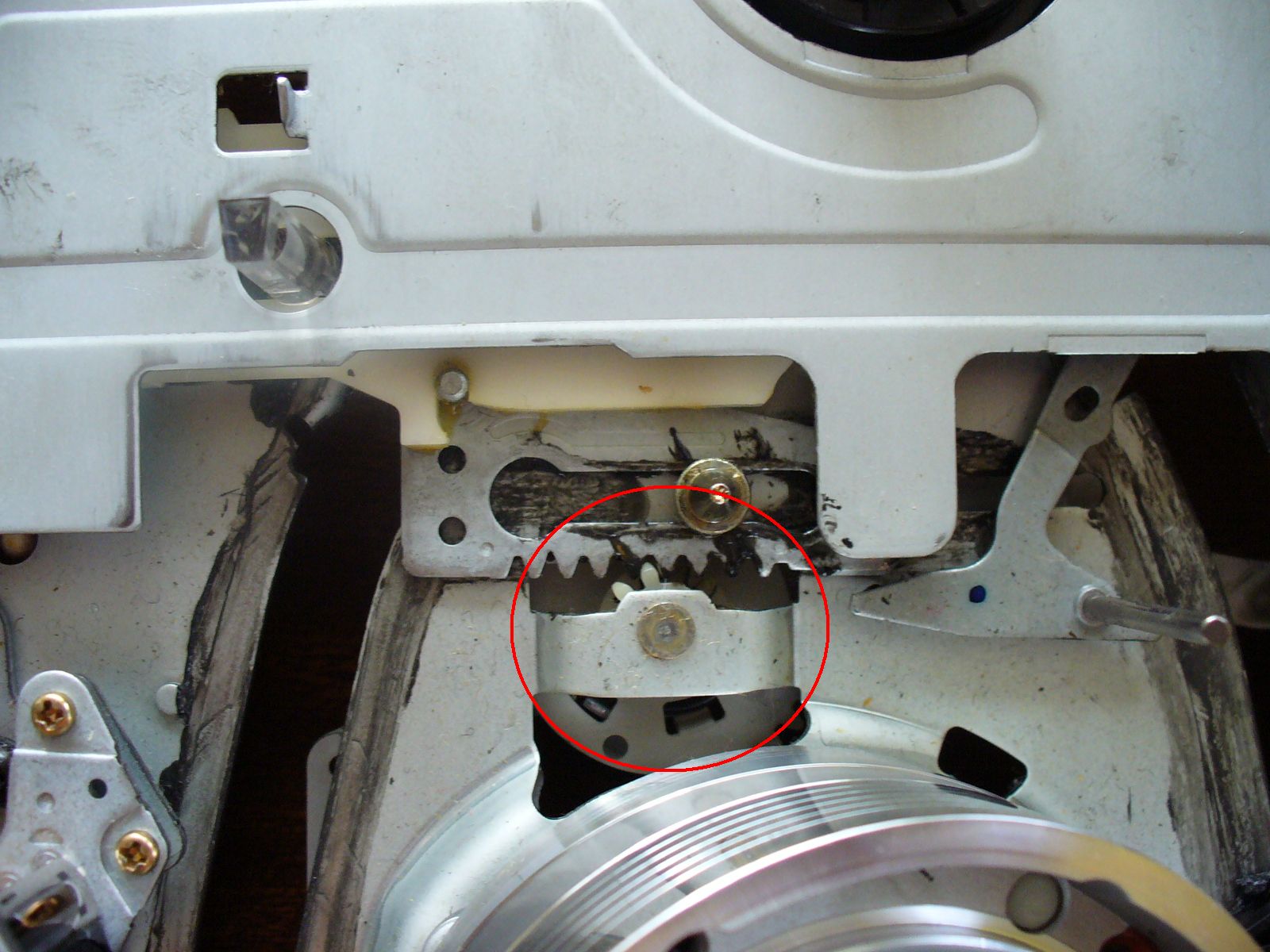

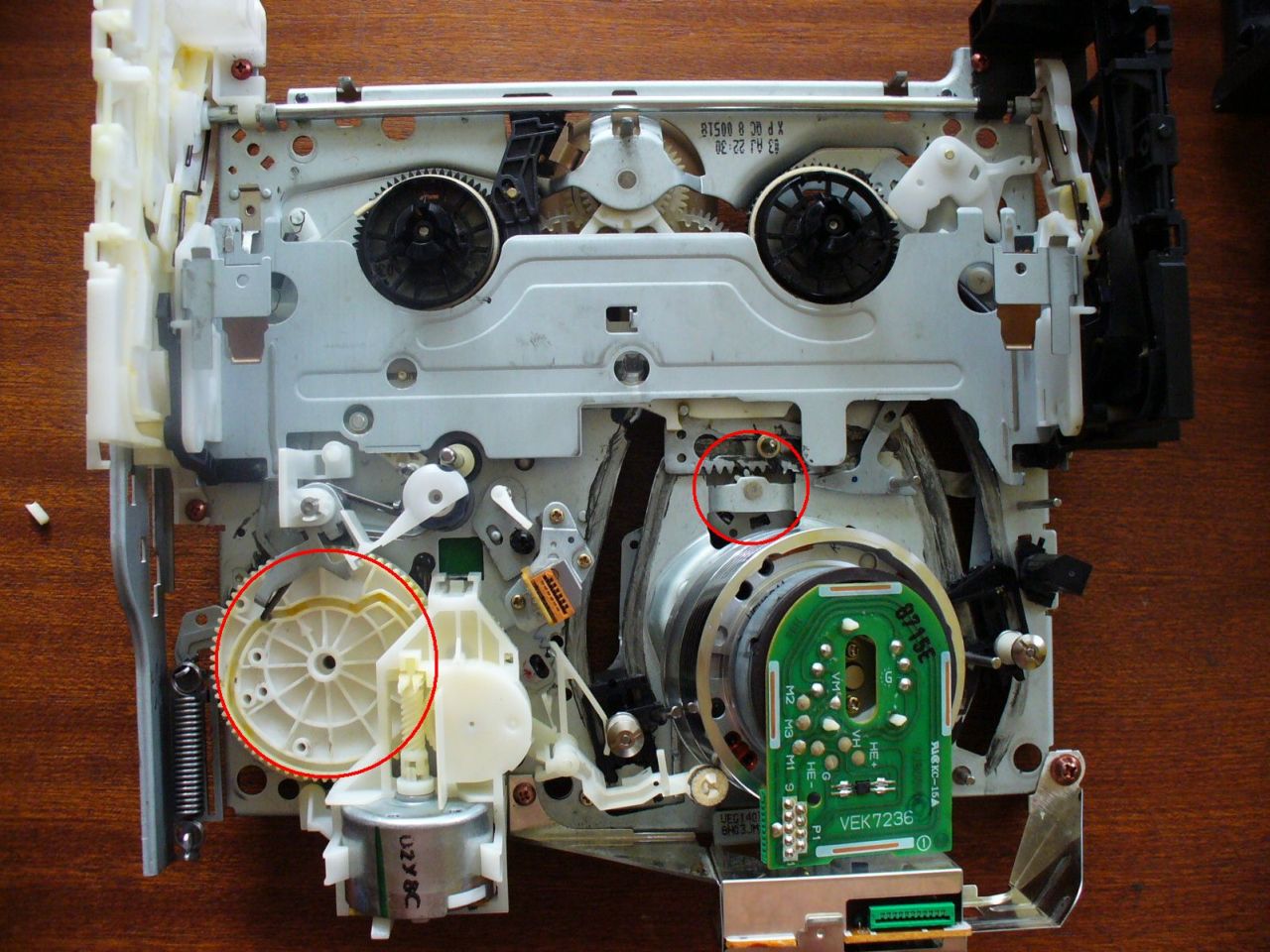

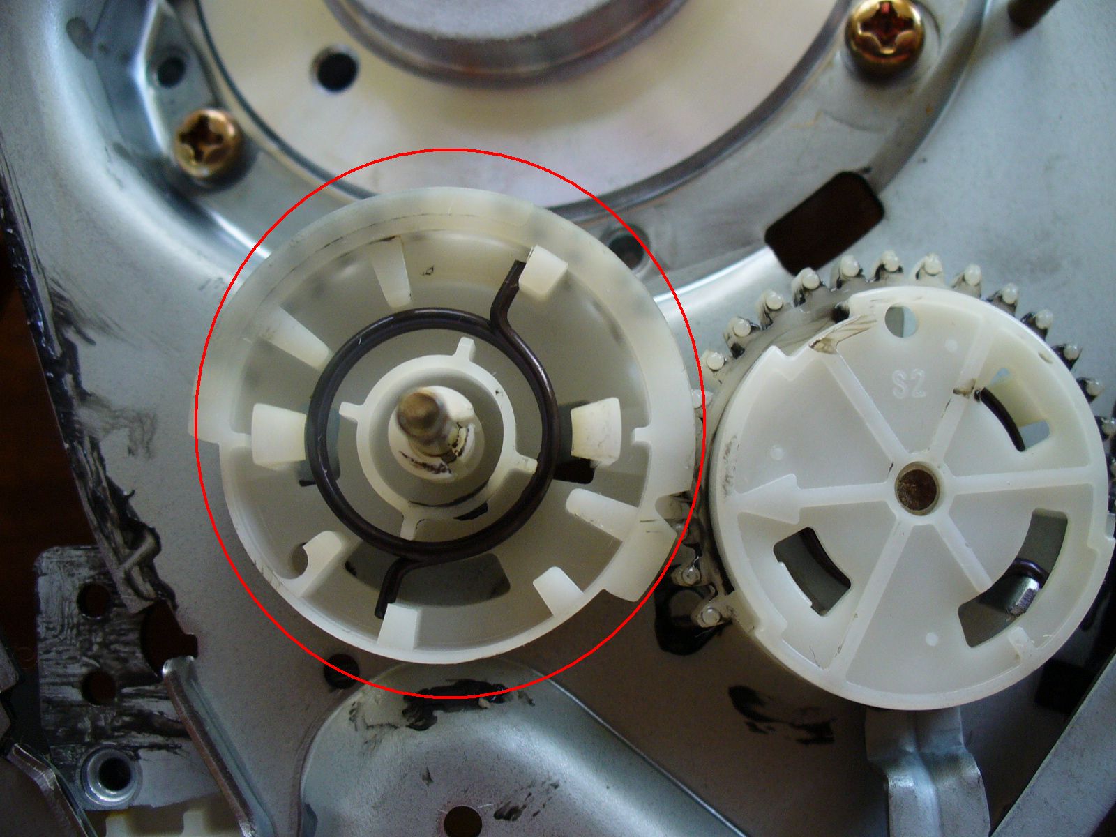

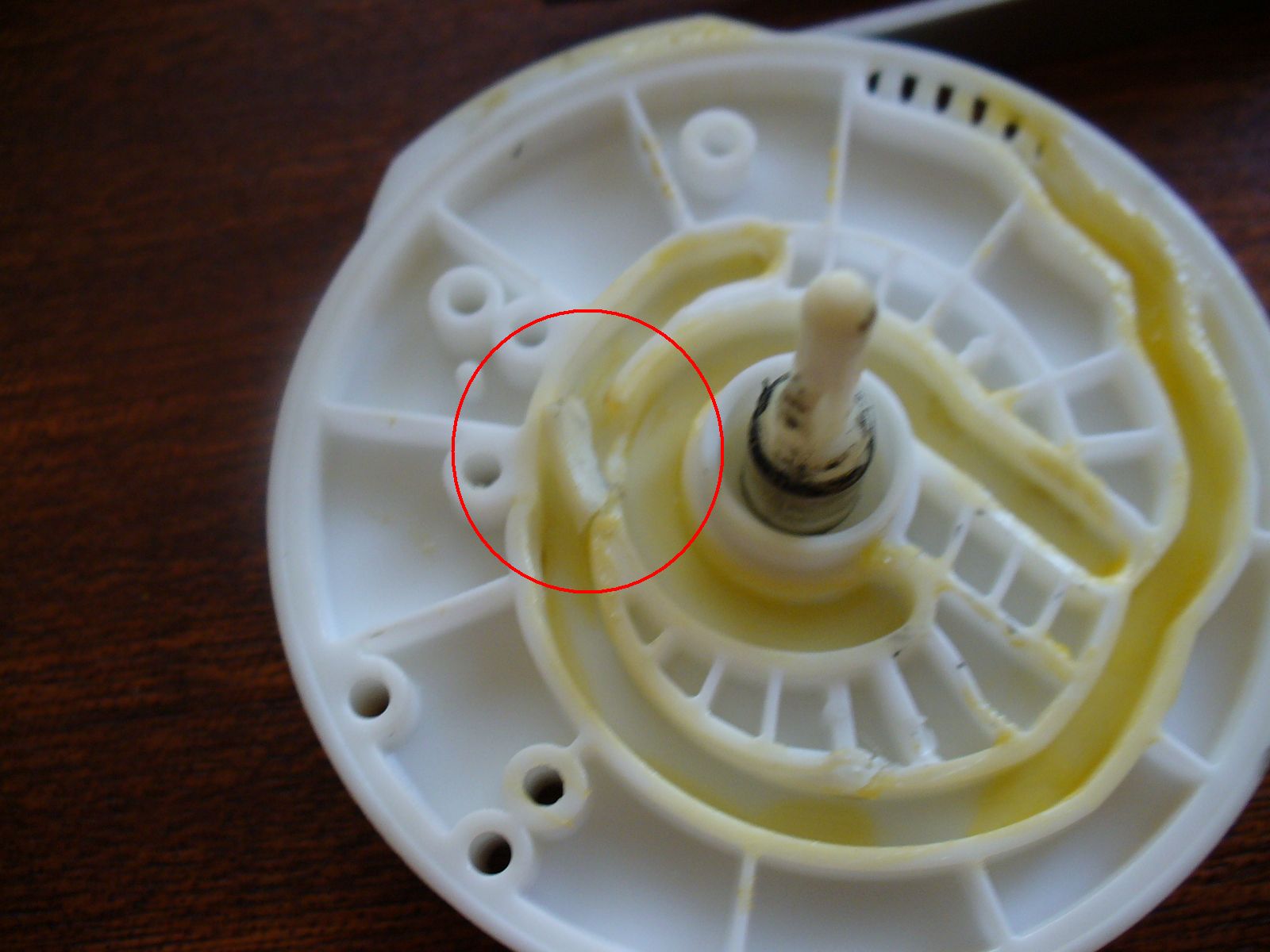

Mam pár otázeček ohledně mechaniky u tohoto přístroje.
Známá to donesla že nejde vytáhnout kazeta a hlásí na displeji F04,jak jsem se dočetl ze starších příspěvků,je vada mechaniky,no tak sem rozebíral a zkoušel a našel sem vylámanou dráhu toho kola co je spojeno s MODE SW,ze spoda a ještě na kolečku které hýbe s tou plastovou lištou a dává pásku k hlavě (zjednodušeně řečeno).
Vše je na fotkách myslím ,že krásně vidět.
Jde mi o to,čím se to mohl stát,myslím že ten MODE zazlobil a funkce se poprali,ale nejsem si jist,to je vlastně tak nějak jedno.
Jen bych potřeboval zjistit jestli se to vyplatí opravovat pokud budu měnit ty 2 kola a mode a hlavně kde ty součástky seženu.
Na AME sem nějaký ty díly viděl jenže z toho nejsem moudrej,nevim jaký přesně by to meli být,pokud bych to objednal,aby mi přišlo to co potřebuju.
Další věc je nějaký lubrikant na ty díly mechaniky.
Přijde mi že když hejbu těma dílama tak jakoby se to kousalo,nejde to moc lehce,třeba je to jenom tím jak to není vše pohromadě,ale pokud zahýbu tím kolem na mode,když je to spojeno jenom s tím válečkem na pásku nejde s tím otočit tak aby váleček odskočil na vyndání kazety.
Nebo je to tím jak je prasklá ta vodící drážka a potkají se ty osičky?
Nevím,jen abych ty díly nekupoval zbytečně.
Čili čím to namazat aby to něco vydrželo a je to běžně dostupné.
Předem díky za všechny odpovědi a rady zkušenějších.
